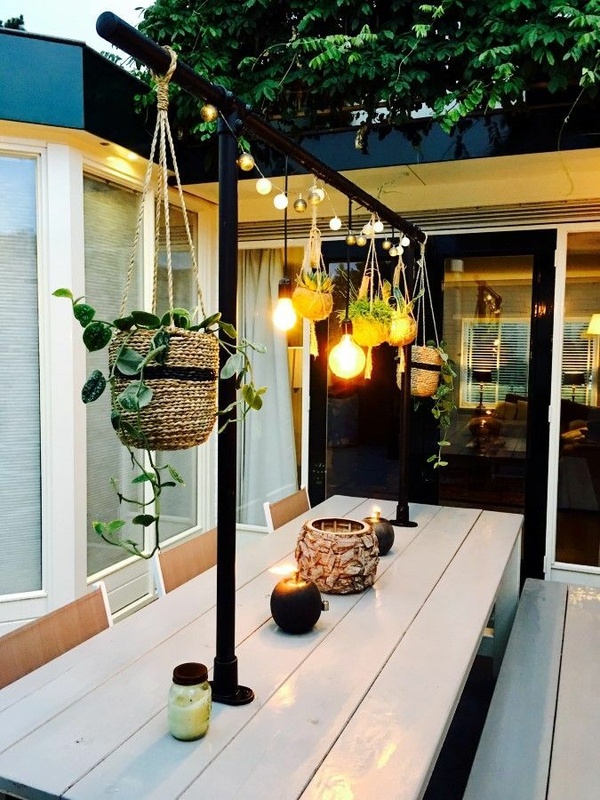

Ik wil voor onze tafel in de tuin (niet overdekt!) zo’n soort frame met lampen maken.
Afbeeldingslocatie: https://tweakers.net/i/8BnM8SlqMPu-RzM-_aoixbxGva4=/x800/filters:strip_icc():strip_exif()/f/image/wjYnfzZ5gkH2Ro6T6QQvMT7j.jpg?f=fotoalbum_large

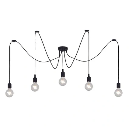

Het frame is geen punt. Maar geschikte lampen zoeken een uitdaging. Wat ik kan vinden is allemaal voor binnen.
Nu vraag ik me af, als ik zo’n soort lamp koop (voor binnen) en de plafond plaat netjes waterdicht in een doosje maak met stroomtoevoer, is het dan nog een probleem dat de fittingen dus eigenlijk voor binnen bedoeld zijn? Mijn indruk is dat daar normaal niet echt water in kan komen, maar wellicht toch tricky?
Afbeeldingslocatie: https://tweakers.net/i/KZOt6AU3hd4cq-VWlrmKC06adSM=/full-fit-in/4920x3264/filters:max_bytes(3145728):no_upscale():fill(white):strip_exif()/f/image/lXBrl6XvHnwqISTPsYfMXgiC.webp?f=user_large
Wat ik wel kan vinden voor buiten is “gewoon” prik licht. Echter daarmee heb je niet per fitting een langere draad, dus kan je lastig in hoogte verschillen tussen de verschillende lampjes…

Voor buiten gebruik zou ik iets pakken wat ook echt voor buiten gebruik geschikts is.
Wellicht een optie om te zoeken naar (led) lampen met een aangegoten kabel? Of anders, je kunt ook losse prikkabels kopen en daar de juiste fittingen opzetten. even een google actie hier
Wellicht dat je daar verder mee kunt?

Kort antwoord, ja dat is een probleem. Daar zal gewoon super makkelijk water in komen langs de draad.
Maar als ik op fitting waterdicht zoek vind ik er meerdere.
Zou ik daarna wel alleen volledig glazen lampen in doen ivm waterdichtheid.

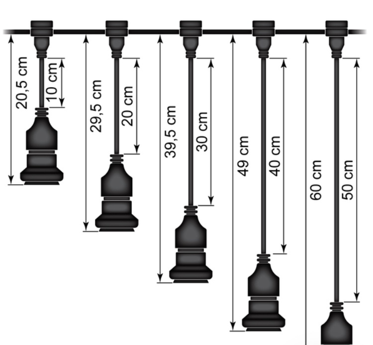

Sparkiee schreef op zondag 8 mei 2022 @ 11:45:
Thanks, die was ik niet tegengekomen, dat kan werken! Zijn ook in meerdere lengtes zie ik. Wel wat stugger en minder elegant dan flexibele kabel maar wel eenvoudig.
Thanks helder verhaal, gewoon niet doen dus. Ja er zijn voldoende fittingen voor buiten te vinden, maar wil eigenlijk iets “door kunnen lussen” zoals met prikspots. Anders eindig ik met 8 of 10 kabels die netjes bij elkaar moeten komen.

onne schreef op zondag 8 mei 2022 @ 12:07:
Die aftakblokken ga je toch nooit netjes in zo'n slank rond frame krijgen?
onne schreef op zondag 8 mei 2022 @ 12:09:
Lijkt me ideaal! Gewoon de snoeren lang genoeg nemen en door de 2 staanders naar beneden laten lopen. Schroef je onder de tafel twee waterdichte kabeldozen en je bent klaar toch?

Je hebt ook waterdichte kabelverbinders en ze ook als T-splitters.
Maar die prikkabel met hanglampen is ook best een nette oplossing d:)b
Betreft random Google linkjes, geen ervaring met deze units of shop.

Xander schreef op zondag 8 mei 2022 @ 12:13:
Klopt, idee zou ook niet zijn om ze in het frame te krijgen, maar beetje er omheen te wikkelen.
Met flexibele kabels kan het wel in het frame, dus dat idee klinkt ook goed, dan krijg je een veel cleanere afwerking. De stroom komt van boven, en wil niet een kabelboom van 8 kabels naar boven laten lopen. Maar wat idd wel kan is onder de tafel verzamelen in doosje, en dan 1 kabel voor de voeding naar boven.
Ok 2 goede opties, ik ga er 1 kiezen en aan de slag. Dank voor het meedenken!👌
