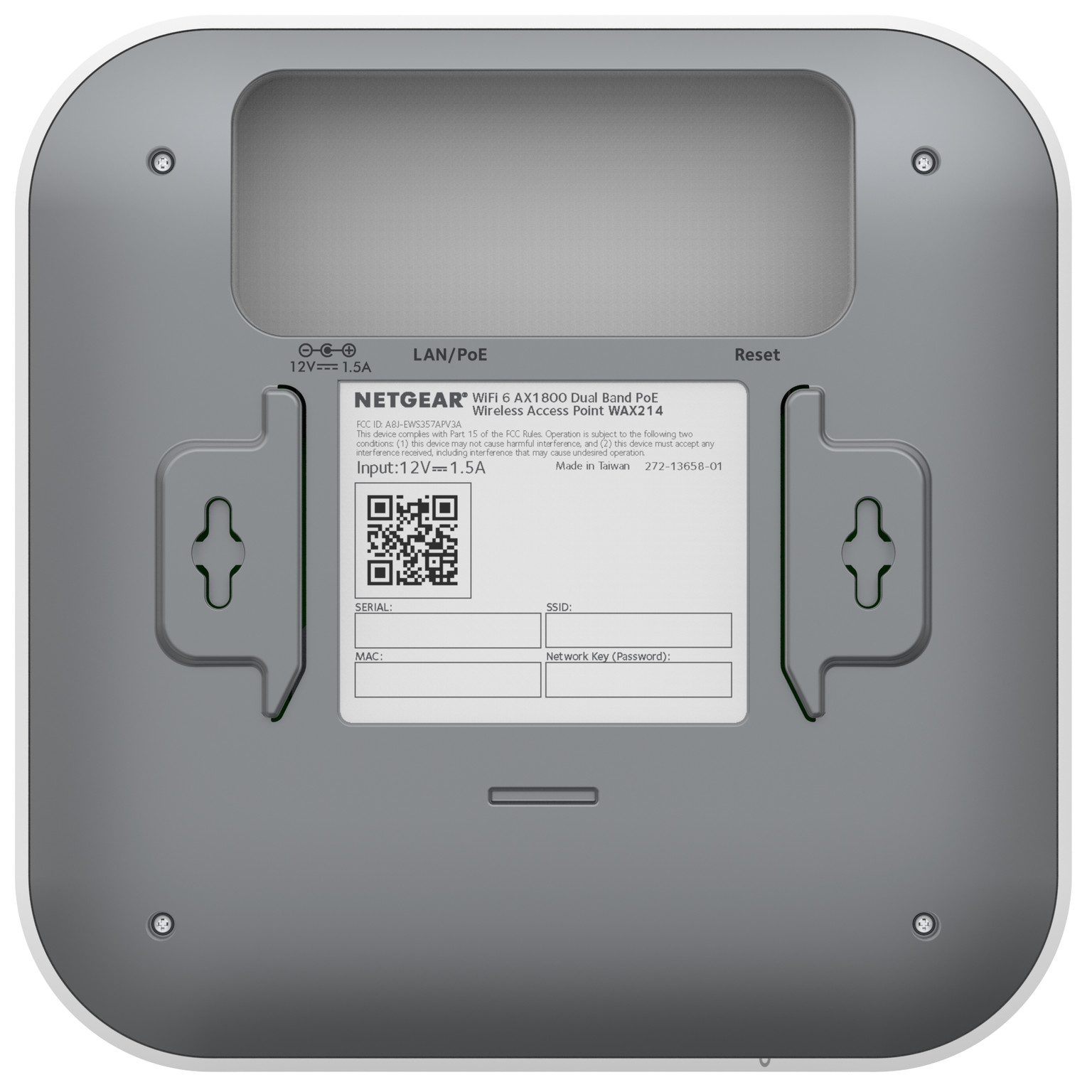

Hai,
Ik heb een nieuwbouwhuis met vanuit een de bouw een plafondpunt voor een accesspoint op de eerste verdieping in de hal. Ik heb me er wat in verdiept via de pricewatch, maar ik kom er niet echt uit.
Wat ik had verwacht is het idee van een rookmelder, Je schroeft een plaatje op de inbouwdoos en je draait de rookmelder erop, klik en klaar. Maar wat ik vind zijn of inbouw voor stopcontacten met een lan connector of bv dit soort aansluitingen waarbij ik volgens mij twee gaten voor in het plafond moet boren en de kabel moet dan buitenom via de zijkant.
https://image.coolblue.nl/max/2048x1536/products/1521437
Verder heb ik stroom in dat punt en wat ik dus ook raar vind is dat ik nog een extra peo adapter in de meterkast moet gaan hangen.
Daarom heb ik het idee dat ik gewoon op het verkeerde product zoek of zo, hopelijk kan iemand mij op de goede weg helpen. Ik krijg ook een kpn box 12 modem. Wensen die ik verder heb zijn:
- wifi6
- web management (lijkt me handig?)
- goed bereik op eerste verdieping en als het kan ook de zolder.
Budget 100-250 euro.
