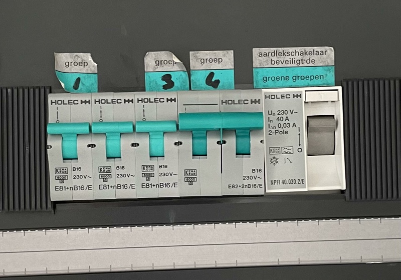

Accretion schreef op zondag 8 mei 2022 @ 09:04:
Heb je een aardlekautomaat of losse aardlek en zekering?
Zie foto.
