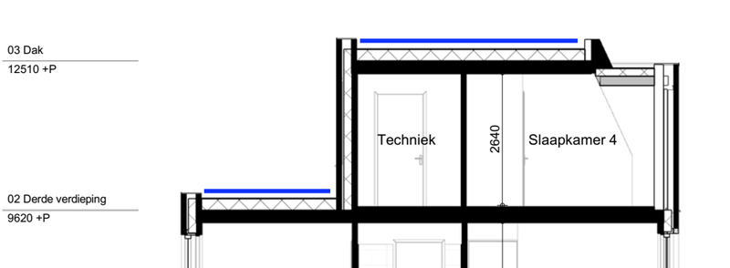

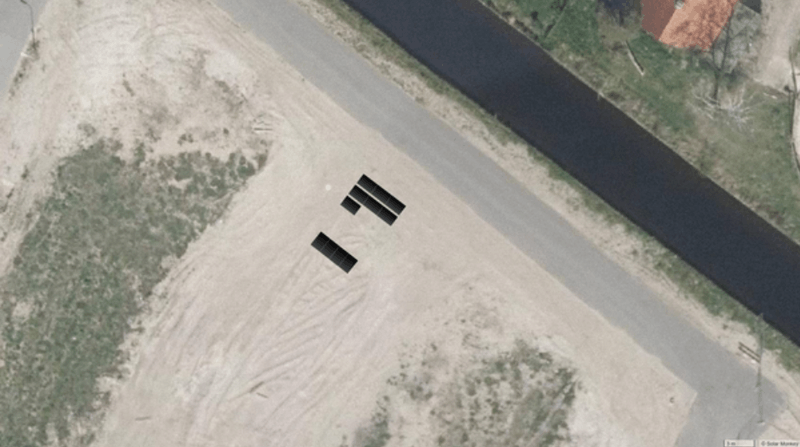

We hebben een nieuwbouwwoning met 4 woonlagen en plat dak. De bovenste verdieping is minder diep dan de rest van het huis waardoor het dak daar niet heel groot is, ongeveer 5x5 meter. Een verdieping lager is dus ook een dak, maar die ligt een deel van de dag in de schaduw van de bovenste verdieping.
Het bovenste dak is simpel: 4 hoog, geen bomen of andere gebouwen. Dus lekker serieel aan elkaar op 1 omvormer. De vraag gaat vooral over het lagere dak. Wat is wijsheid? Op dezelfde omvormer als het bovenste dak, met optimizers? Of beide daken ieder een eigen omvormer en optimizers op het lage dak? Of toch een oplossing met microomvormers?

Beoogde plaatsing: bovenste dak passen 7 panelen, lage dak nog 4. Rekening houdend met de hoge dakrand.
Afbeeldingslocatie: https://tweakers.net/i/4EScZyTwKqlefTaQ3DfspbPwvWE=/800x/filters:strip_exif()/f/image/1T6A4OuaKL22coyitTlgY9lg.png?f=fotoalbum_large
Zij-aanzicht van de woning met de daken op de bovenste twee verdiepingen
Afbeeldingslocatie: https://tweakers.net/i/h-v_30BgpEHkSTB_oYMtNVBLuNA=/800x/filters:strip_exif()/f/image/0Ii4rWNN5JakL84yjpYWVBw5.png?f=fotoalbum_large
Boven-aanzicht beide daken

Je plaatst geen legschema, maar ter overweging: je platte dak ligt nogal hoog, hoe hoger hoe meer wind. Ik zou voor een geruste slaap tijdens stormen een oost-west opstelling overwegen ("dakjes"), met de zijkanten dichtgemaakt. Dan heb je lijkt mij de minste last van wind. Vraag de installateurs hier iig zeker naar wat ze denken. Je zult ook een stukje van de rand moeten blijven om deze reden.
Dat is ook de beste opstelling als salderen straks afgeschaft gaat worden.
