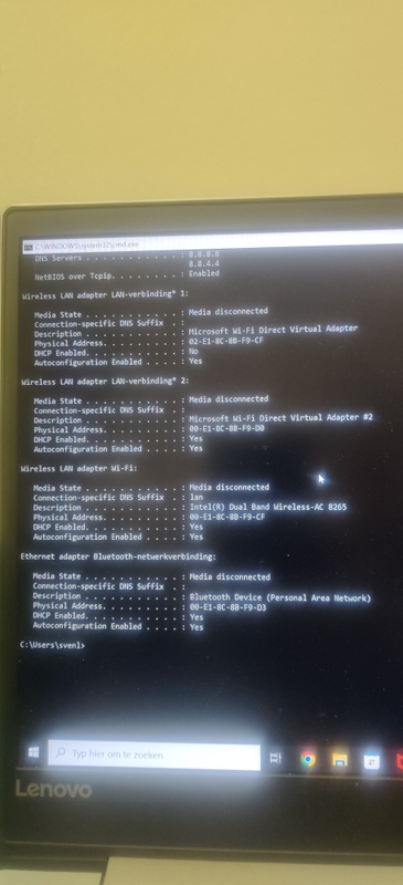

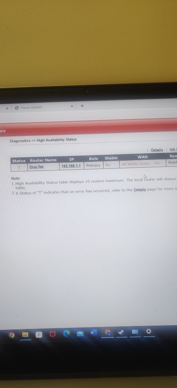

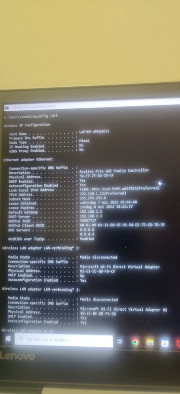

Doe het even met foto's:
Afbeeldingslocatie: https://tweakers.net/i/lp3FLcXAMLpyo1uJ7awnlAKf59M=/x800/filters:strip_icc():strip_exif()/f/image/pySyc6kstYF651JbktJSiYBg.jpg?f=fotoalbum_large
Afbeeldingslocatie: https://tweakers.net/i/fYz6tP0nIkRtTF4bs_0x_znBnks=/x800/filters:strip_icc():strip_exif()/f/image/w7mBicDHYaTQdcnlCMF4OVDn.jpg?f=fotoalbum_large

Afbeeldingslocatie: https://tweakers.net/i/6okTvmYJ7_jkTVV3jh0tc1DacT4=/x800/filters:strip_icc():strip_exif()/f/image/6egSpCG4TYHmRTSfu3kHDB5u.jpg?f=fotoalbum_large

Hier staat all WANs down. Dit betekent dat deze router helemaal geen internetverbinding heeft. Geen van de verbindingen naar buiten werkt.
Aan jou om te bepalen waarom niet.
4G wel ingeschakeld?
Instellingen goed staan voor de mobiele provider?
