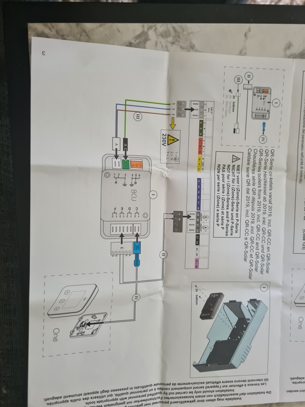

Situatie:
Nieuwe Atag ketel Q42cr
Bestaande nest v3 thermostaat welke al lange tijd met oude ketel goed werkte:
Advies installateur Atag one 2.0 plaatsen inclusief BCU adapter bij de Q42CR ketel
Nu is mij vraag:
A) Voegt dit wel toe tov de Nest v3 die ik nu al heb?
De ketel heeft:
meerdere aanstuur aansluitingen: twee OT/aan.uit gecombineerd en een BUS aansluiting
Ik kan nergens vinden of de twee OT/aan.uit ook volledig Opentherm ontvangen.
1)Weet iemand of dat zo is, dus of hij op schakeling 19/20 daadwerkelijk opentherm schakelt.
2)En als dit wel zo is wat zijn dan de voordelen om hem op een atag one aan te sluiten en niet de bestaande Nest v3 te gebruiken?
Ik kon hier online niets duidelijk over vinden.
Hopelijk heeft hier iemand de antwoorden.
Aansluitschema:
Afbeeldingslocatie: https://tweakers.net/i/5Cg0ZUJb7md-djZNxh_VRBtnv8Q=/800x/filters:strip_icc():strip_exif()/f/image/2sBDdqMfPDO0J6C3y6RG7ZKL.jpg?f=fotoalbum_large

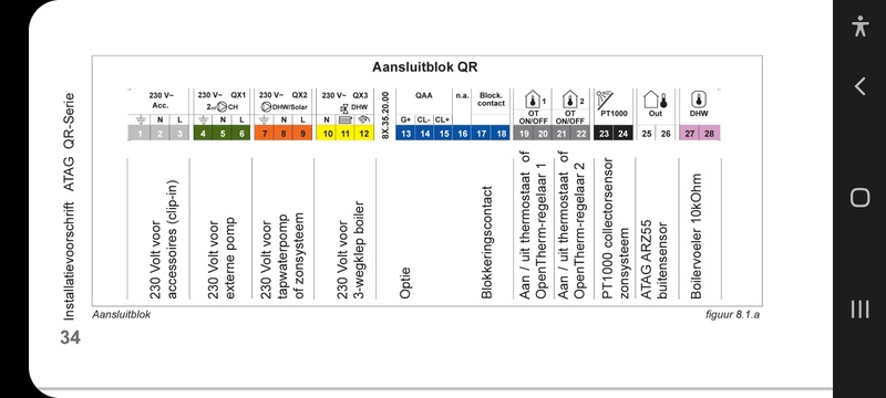

.de atag BCU unit lijkt ook gewoon naar 19/20 te gaan voor atags eigen thermostaat
Afbeeldingslocatie: https://tweakers.net/i/osI0yf7pBnElVmD2fTAbK7M2-V0=/x800/filters:strip_icc():strip_exif()/f/image/0c12JwtXVkEhnWE4p3tgwi2p.jpg?f=fotoalbum_large
