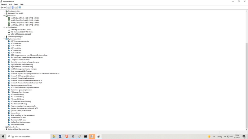

Welke systeem gaat het om,graag specs

Afbeeldingslocatie: https://tweakers.net/i/ulIMx8jeSxpZdZ8e3IicS9VAZBg=/800x/filters:strip_icc():strip_exif()/f/image/w3GOzeL21CFoJPnIViVlYyjy.jpg?f=fotoalbum_large

voeding,moderbord ect bedoel ik. ook Is het een laptop?,
Dat is allemaal niet duidelijk nu ,vandaar
  • grasmaaier
  • Registratie: Maart 2022
  • Laatst online: 15-10 20:37
oww zo, sorry
Het is een desktop.
de slaapstand van de computer gaat na 30 minuten in, van het scherm na 10 minuten.
verder zie ik er niets staan.
waar vind ik die info.....? van het moederbord enzo?
aha gevonden! MSI H97M-G43(MS-7924) Het lukt mij niet meer te vinden over de voeding.
iets met cooler master geloof ik 500 w? dacht ik uit mijn hoofd...
