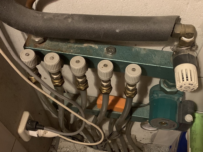

Hoi,
Ik heb sinds een paar maanden een huis met vloerverwarming. De hele winter ben ik overal zoveel mogelijk van af gebleven want het is niet handig als eea in de winter niet werkt.
Maar nu het warmer wordt heb ik al een slimme thermostaat. en nu wil ik ze aansluitingen van de vloerverwarming los schakelen.
Het is namelijk zonde als er ruimtes verwarmd worden waar nooit iemand is.
Ik heb 2 warmetepompen, 1 boven en 1 beneden. Beide hebben 1 thermostaatkraan en 5 aansluitingen die de grond in gaan.
Afbeeldingslocatie: https://tweakers.net/i/3ueMY35q60hvfCCNn06dFzNYIsU=/800x/filters:strip_icc():strip_exif()/f/image/bOKTQrKVHOlKmYlRDqf3VokE.jpg?f=fotoalbum_large
nu wilde ik deze 5 (totaal 10) aansluitingen vervangen door een on/off systeem zoals deze
of deze
dan kan ik per ruimte schakelen.
Echter lijken dit push aansluitingen terwijl ik draaiknoppen heb.
hoe weet ik welke knoppen er op mijn vloerverwarming passen?

bartje schreef op vrijdag 6 mei 2022 @ 22:01:
Hoi,
Nooit? Dan draai je die groep toch definitief dicht?
Voor de zekerheid, je schrijft warmtepompen. Maar iets in me zegt dat je niet warmtepompen bedoeld maar vloerverwarming verdelers met een pomp erop. Dat is geen warmtepomp...
of deze
Dat is inderdaad een probleem. Je lijkt draaikleppen te hebben. Daar zijn m.i. geen interessante oplossingen voor.
Maar je hebt een nog veel ingewikkelder probleem: zo op de foto te zien heb je geen retourventielen waarmee je per groep de flow kunt regelen. Dat betekend dat nu de flow geregeld wordt met die draaiknoppen. Dat is op zich geen probleem. Maar dat wordt het wel als jij er een aan/uit systeem van gaat maken. Dan gaat de onderlinge balans tussen de groepen er gegarandeerd aan.
Ik zou er in deze situatie niet aan beginnen. Of een systeem vinden wat aan je knoppen kan draaien wat niet alleen aan of uit kan, maar wat traploos tussen 0 en 100% kan regelen.
Tot slot nog een tip, sommige draaiventielen zijn eenvoudig ombouwbaar naar druk ventielen, dan kunnen de genoemde aan/uit systemen er wel op, maar je blijft de onderlinge balans van de groepen verklooien.
Het eenvoudigste wat je kan doen is de balans tussen de groepen zodanig inregelen dat de groepen waar nooit of weinig iemand komt maar weinig flow hebben en de rest meer.

Over het algemeen werken slimme knoppen alleen met thermostaatkranen, die je zo te zien niet hebt op die aansluiting. Een systeem zoals bijv. Tado kan wel werken met vloerverwarming, maar dan moet je in iedere zone een thermostaat hangen.
Het is wel mogelijk, en het feit dat vloerverwarming vaak op lagere temperatuur verwarmt en trager werkt is absoluut geen probleem, maar het is wat ingewikkelder dan gewoon een nieuwe knop op je radiator zetten.
Tenzij je hier zelf veel verstand van hebt zou ik gewoon een erkende installateur inschakelen, die kan je precies vertellen wat je nodig hebt en het fatsoenlijk voor je aansluiten.

dank voor jullie antwoorden.
Ik heb inderdaad geen 2 warmtepompen. Ik heb 2 vloerverwarmingspompen met ieder 5 leidingen die de grond in gaan.
Ik vermoed dat ik de onderlinge flow al redelijk verstoord heb door boven alle groepen een slag dicht te draaien omdat daar niet vaak warmte nodig is.
afgaande op afgelopen winter duurt het ongeveer 2 tot 3 uur voordat een kamer op temperatuur is wanneer de cv eerst uit stond, dat is inderdaad traag en lang.
Maar ik kan daar rekening mee houden.
Als ik thuis werk weet ik dat van te voren en kan ik bijvoorbeeld de verwarming op zolder wel aanzetten(dit is de enige waar ik de aansluiting van weet omdat deze slangen de muur in gaan ipv de vloer)
Wanneer mijn vrouw op dat moment wel naar het werk gaat kan ik de volledige benedenverdieping dicht zetten.
Ik weet inderdaad niet welke knop waar voor is, en de kans is dat ze door elkaar heen lopen. maar mij leek het handiger die achteraf uit te zoeken omdat ik dit met een app makkelijker kan regelen dan telkens aan de knoppen draaien.
Na het lezen van bovenstaande opmerkingen zit ik er nu aan te denken om een servo te gebruiken die ik aanstuur met een wemos. Op dat moment is het niet on/off maar kan ik groepen ook gedeeltelijk openzetten.
Technisch is dat dan hetzelfde als dit.
De algemene opvatting is dat je vloerverwarming 1 keer aanzet en er daarna nooit meer aan komt. Maar ik denk dat als je het slim regelt je weldegelijk energie kunt besparen. het enige nadeel is dat wanneer je eerder thuis bent dan verwacht je even moet wachten totdat het warm is.
Wanneer ik hiermee klaar ben moet ik nog even denken of dat ik de thermostaatknoppen ook wil vervangen. maar ik denk niet dat ik daar veel voordeel uit haal.
De pompen schakel ik inmiddels al wel slim na gebruik van de cv + 10 minuten naloop. Voorheen was dit op basis van gasverbruik. Maar dan sprongen ze ook aan wanneer je ging douchen.

bartje schreef op zaterdag 7 mei 2022 @ 20:26:
Dit kun je eigenlijk alleen achterhalen door met een IR warmtebeeldcamera naar de gehele vloer te kijken en dan één groep per keer aan te zetten, terwijl de CV aan het verwarmen is.
Dat gaat echt niet fatsoenlijk lukken door met een app wat knoppen te regelen..
Bovendien vind ik het een vreemde keuze om eerst honderden euros uit te geven, en tijd aan het inregelen van de stuurapparatuur en een app te spenderen, als er een kans is dat je daarna de hele boel niet eens kunt gebruiken…
Stel dat bijvoorbeeld alle groepen voor een deel door de woonkamer lopen en die verwarmen… Dat is prima mogelijk namelijk… Dan ga je dus nooit een deel van je groepen willen uitschakelen, want dan is altijd een deel van je woonkamervloer koud (én je verliest dan zowiezo verwarmingsvermogen, dus de rest van je systeem moet harder/langer werken om het huis op temperatuur te krijgen… in dat geval zal het zelfs helemaal geen energie besparen als je iets dichtdraait)..

bartje schreef op zaterdag 7 mei 2022 @ 21:05:
@remco_k
Direct na de verhuizing kwam ik er achter dat mijn stroomverbruik aanzienlijk hoger was. Na een zoektocht bleek het om de pompen te zitten en ben ik dit slim gaan schakelen.
Die pompen kun je vaak ook vervangen voor een veel energiezuinigere variant.
Te zien aan de foto gok ik dat je nu een pomp erin hebt zitten die zo’n 50-65W gebruikt als ie aan staat. Dat is in de winter toch een flink deel van de tijd.
Een nieuwe moderne pomp, bijv. een Grundfoss Alpha2, die gebruikt zo’n 7-12 W in dezelfde situatie… (!!)
Heb ik zelf vorig jaar ook eens gedaan. De kosten van zo’n pomp heb je in een jaar of 2 terugverdiend. Bovendien heeft zo’n pomp een knopje om em in zomerstand te zetten, waarbij die uitschakelt, en automatisch eens per dag even de pomp inschakelt, om vastlopen te voorkomen…
Dat klopt, maar het scheelt voor mij wel wat werk, met plaatwerk afbreken e.d.
In alle gevallen zou ik nog steeds per verdieping kunnen schakelen. Daar naast zit ik nu op het punt waarop ik eigenlijk gewoon wil weten hoe het zit en of het mogelijk is ondanks dat het nut ervan kleiner is dan voorheen verwacht. Overigens weet ik nog niet wat de totale kosten zullen zijn, dus het kan best zijn dat ik er na een overzicht hiervan toch anders over denk. Ook heb ik nog wat technische uitdagingen te overwinnen waarvan ik niet zeker weet of dat het me wel gaat lukken. Daarvoor wil ik eerst een poc maken.
60W op stand 2, 55W op stand 3, dus je zit aardig goed met je gok.
Dit is een hele goede tip, hier zal ik me zeker in gaan verdiepen, want dat zal zeker wel verbruik schelen.
