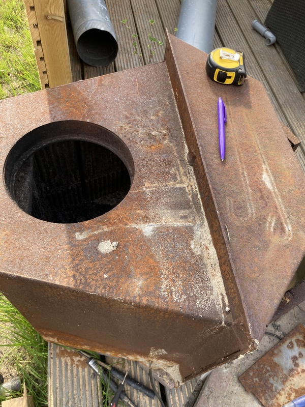

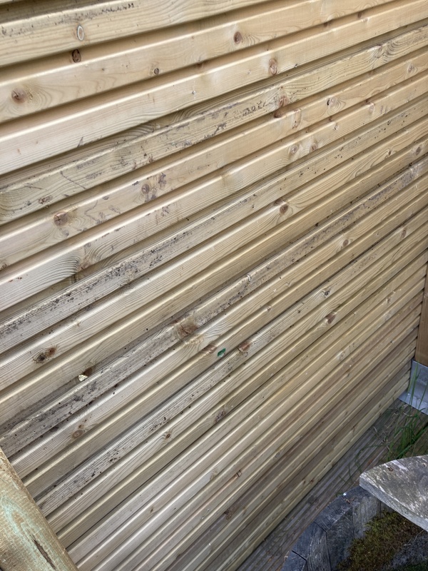

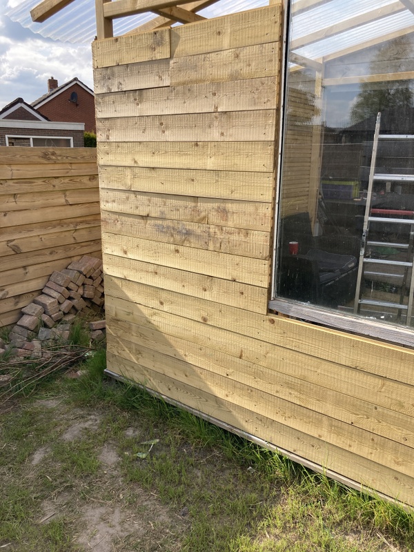

Hallo
Ik heb een open haard gekregen die ik graag wil inbouwen in de houten wand van mijn overkapping, hij staat op een houten vloer waar ik hem laatst op getest heb en de vloer niet warm werd. Is het mogelijk om hem in de wand in te bouwen zonder de mogelijkheid dat het in brand vliegt?
Ik heb foto’s toegevoegd van de situatie, de wand is ongeveer 2 cm dikAfbeeldingslocatie: https://tweakers.net/i/AvoNrbxzMDhHkZ5M5om0ZzdGy6Q=/x800/filters:strip_icc():strip_exif()/f/image/PphDzY1E59phgTI15W5SHrYy.jpg?f=fotoalbum_large
Afbeeldingslocatie: https://tweakers.net/i/Hrehd0ma8DL5IzBHxNf20IqXSa8=/x800/filters:strip_icc():strip_exif()/f/image/lwat8arG8Lj1P2kPGvbLcLdd.jpg?f=fotoalbum_large
Afbeeldingslocatie: https://tweakers.net/i/gnnYn8k-Ty5PuahhHyyc4k19fI0=/x800/filters:strip_icc():strip_exif()/f/image/uBTYPhmt6bT2M6IglX6NoMm7.jpg?f=fotoalbum_large

Wat is je plan? Waar komt ie, overzichtsfoto helpt misschien ook wel.

Als je volle bak staat te stoken wordt de buitenkant dan heet?
Zo ja dan zou ik er op zijn minst voor zorgen dat het hout niet in aanraking komt met de haard.
Zelf zou ik denk ik een fermacell brandwerende plaat in stroken zagen en daar de opening mee bekleden waar je de haard in schuift.
Even proefstoken is wat anders dan een hele middag/avond stoken om het warm te hebben.

Is het de bedoeling dat hij driekwart door de wand steekt zodat je een pijp aan de buitenkant als schoorsteen kan gebruiken?

Horla schreef op vrijdag 6 mei 2022 @ 19:19:
Dat is inderdaad de bedoeling

  • Horla
  • Laatst online: 12-08 09:18
Maar als je een groot deel van de kachel door de buitenwand gaat steken, gaat uiteraard een groot deel van de warmte ook verloren. Bovendien is het gevaarlijk voor o.a. kinderen want dat gaat uiteraard gloeiend heet worden.
