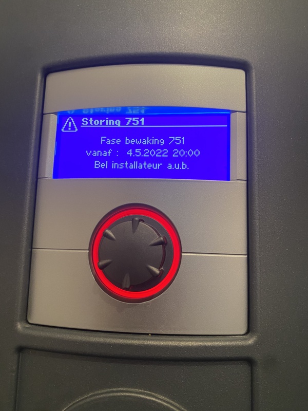

Sinds enige dagen geeft onze warmtepomp van Alpha Innotec storing 751: Fase Bewaking
Soms is de storing te resetten en start de WP weer op. De compressor lijkt dan normaal te functioneren.
De storing treedt op vlak voor de compressor aan wilt gaan. Het lijkt het moment te zijn dat de circulatiepomp van de cv-zijde start. Kan deze een te hoge startstroom hebben, doordat ie stroef loopt bijvoorbeeld?
In de groepenkast is geen groep of fase uitgevallen
Gegevens warmtepomp: Alpha Innotec WZ S81H/K
Het filter aan de bronzijde is recent schoongemaakt
Wie-o-wie heet ervaring met dit euvel en kan ons op weg helpen?
Afbeeldingslocatie: https://tweakers.net/i/gJqMShi_h8rn2Zs1_q1azn6XBfk=/x800/filters:strip_icc():strip_exif()/f/image/suljhsa8vFylH2OBHHUQHbsf.jpg?f=fotoalbum_large

Uit de handleiding. Storingsbeschrijving: Phase-sequence relay has responded
Te ondernemen actie: Check rotary field and phase-sequence
Mogelijk probleem met de draairichting over de fases / volgorde van de fases.
Probleem met de 3 fase aansluiting of een fase weggevallen ?
Slecht contact ergens in de aansluiting ?

De fases waren in orde,
Ik heb de kabels van en naar het phase-sequence relay opnieuw aangedraaid en fase-verschuivingspotmeter op het relay heel licht gedraaid. Daarna geen problemen meer :-)
