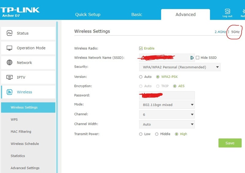

Uit de Engelstalige instructies van TP-Link zelf, met een paar belangrijke toevoegingen in vette letters:
  1. Sluit de TP-Link met een Ethernetkabel aan op een PC.
  2. Login to the web-interface (in my case http://192.168.1.1 or http://tplinkmondem.net)
  3. Go to Advanced > Network > LAN, configure the IP address. The repeater should be in the same subnet with the root router. If the IP of the root router is 192.168.2.254, the IP address of the repeater might be 192.168.2.253, for example. Click Save.
  4. Maak een notitie van het nieuwe IP adres van de router. Als je in de toekomst nog ooit wil inloggen op de web interface van de TP-Link repeater, kan je dat het beste doen door het met een Ethernetkabel aan te sluiten op een PC, of door het wifi netwerk van je KPN modem te gebruiken. De TP-Link interface bereiken vanaf de wifi van de TP-Link zelf is minder betrouwbaar.
  5. Go to Advanced\Wireless\Wireless Settings\Advanced Setting. In WDS, select Enable WDS Bridging. Click Save.
  6. Click on Scan. Find the SSID of your root router and click on Connect. Click Save.
  7. If the wifi of the root router is encrypted, please configure the security settings according to the root router's wifi encryption. Click Save.
  8. Go to DHCP Settings and select disable. Click Save.
  9. Reboot alles: de KPN modem (de Box), de TP-Link en de apparaten die gebruiken gaan maken van de TP-Link.
  10. Login op de wifi van de TP-Link met de apparaten die ervan gebruik gaan maken, en stel voor elk apparaat een statisch IP adres in.
  11. Reboot alles eventueel nog een keer.
Hoe je een statisch IP adres instelt voor een wifi netwerk verschilt per apparaat, maar dat is een eenvoudig thema om uit te zoeken. Houdt rekening met eventuele IP adressen die je al hebt gereserveerd voor andere apparaten, indien je problemen hebt.
In de gebieden van je huis waar je gebruik wilt maken van de repeater om een beter wifi signaal te krijgen, log je voortaan in op de wifi van de repeater in plaats van je normale netwerk.
Let op: je kunt maar één bandbreedte omleiden van de D7 naar de Box, dus kies tussen 2,4Ghz of 5Ghz. De andere kan je eventueel gewoon helemaal uitzetten in Advanced\Wireless.
Afbeeldingslocatie: https://tweakers.net/i/YR0kmFnNnoRqfMdjSKiwMbMdmOA=/800x/filters:strip_icc():strip_exif()/f/image/sQQN39n4angUWcEeUTvtKwE5.jpg?f=fotoalbum_large
  • ApeBashRouter
  • Laatst online: 21-11-2025
De 2,4Ghz bandbreedte was te langzaam, waarschijnlijk door te veel verkeer. De D7 WDS omgezet naar 5Ghz en na de Box en de D7 te hebben gereboot is alles veel sneller, maar wel wat gevoeliger voor obstakels als muren en deuren. Let wel: de WDS kan maar op één bandbreedte tegelijk werken ook al lijkt alsof je beide kunt gebruiken. Dus eerst de 2,4Ghz WDS uitzetten en daarna de 5Ghz WDS aanzetten. Verder: let op dat na de reboot van de Box en daarna de D7 het een minuut of twee kan duren voordat de Wifi van de D7 internet heeft over de brug met de Box.
