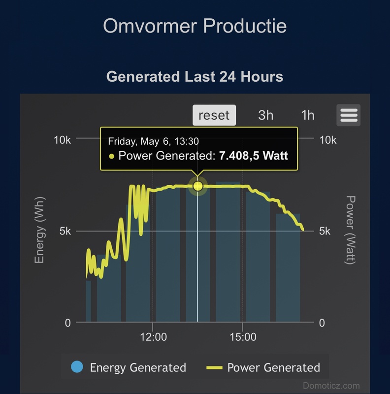

Hier heb ik op dezelfde omvormer twee dakvlakken aangesloten op een eigen string:
Dakvlak OZO:
21x 360 Wp met P401 optimizers uit 2021
Tot: 7560 Wp
Dakvlak WNW:
18x 380 Wp met S440 optimizers uit 2022
Tot: 6840 Wp
Ivm met de ligging geeft Solaredge designer aan dat het 136% van de Max DC input van de omvormer is.
Hieronder zie je de clipping op een dag als vandaag. Met een grotere omvormer wellicht minder clipping, maar de bestaande SE7K had ik al en scheelt een investering van € 1000,- + (laat staan de huidige leverbaarheid van die dingen)
Afbeeldingslocatie: https://tweakers.net/i/I_s3segZLbmHlDKqCNEed8RZ5QE=/x800/filters:strip_icc():strip_exif()/f/image/mRbSPo6xNwi6WcgzHQ9tabby.jpg?f=fotoalbum_large
