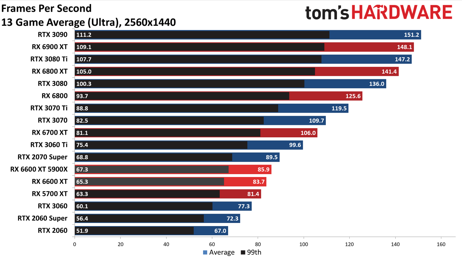

Ik zit toch nog een beetje te puzzelen, omdat ik verwacht dat de 6800 voor 1440p wellicht toch de moeite waard is ten opzichte van de 6700XT. Heeft iemand hier ervaring mee? Is het het waard om qua CPU een klasse lager te gaan zitten (5600(X)) en wat extra neer te leggen voor een 6800? Of loop ik dan aan de CPU kant te snel tegen beperkingen aan en kan ik beter bij de 5700X blijven en eventueel gewoon extra neerleggen voor een 6800?

De op dit moment goedkoopste 6800 is 900 euro, een goeie 6700XT 650.
Je betaalt dus 38% meer voor 18% (bron) meer performance.
De 6700XT doet het op zich prima op 1440p - 106 fps gemiddeld op ultra.
Wat "de moeite waard" juist betekent, kan jij alleen zeggen :)
Een 6800 zou een 5600X (net) niet bottlenecken, als ik dit mag geloven.
Keuzes, keuzes..
Ik zou een 5700X met 6700XT doen. Je gaat (tenzij je op ultra speelt) het verschil niet zien, denk ik. En die 5700X zal dan allicht met een volgende GPU (als die niet pas 7 jaar later komt) meekunnen.

Heb tot nog toe niet meegemaakt dat mijn 3600 CPU mijn 6800XT GPU bottleneckte op 1440p. Verwacht dat dit eerder op 1080p gebeurd.
Daarbij haalt mijn 6800xt geen 100% 144fps bij Apex.
Ik zou dus eerder voor een 5600x CPU met 6800 GPU gaan.
