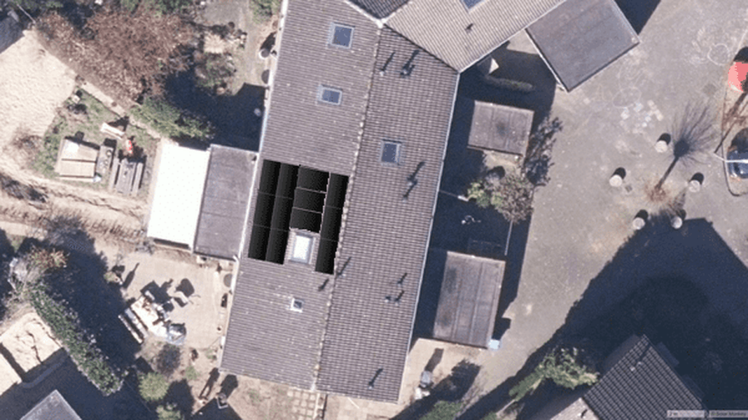

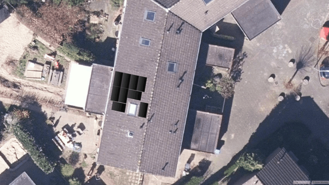

Ik heb van een partij al een offerte gehad, maar die kwamen een beetje met een vreemd legplan, wellicht kunnen jullie daar ook iets over zeggen, maar geeft wel even aan welke ruimte en welke obstakels er zijn:
Afbeeldingslocatie: https://tweakers.net/i/-QFHZdIXfGrvMn0CeibO5geGs6M=/full-fit-in/4000x4000/filters:no_upscale():fill(white):strip_exif()/f/image/XMJH7MsK9x6qOMExOZyI7mZR.png?f=user_large
Achteraanzicht van het huis waar de panelen moeten gaan komen. Op de uitbouw wil ik geen panelen gaan plaatsen, daar komt wellicht nog een lichtkoepel op in de toekomst.

Wat is de breedte van je huis ?
Volgens mij kan je ze ook gewoon netjes allemaal portrait leggen. Rij van 5 onder, dan rij van 3 er boven en eventueel nog landscape er boven. Dan ziet het er wat minder tetris uit.
Als je huis breed genoeg is (uitgaande dat het voorbeeld op schaal is) kan je ook tot aan de erfgrens leggen, op het oog kan je dan 11 of misschien 12 panelen kwijt. 2 rijen van 3x landscape onder, dan een rij 3x portrait en nog een rij van 3x landscape er boven.

Grove schets (zal er om hangen of het past):
