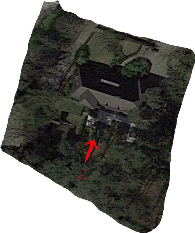

Dag tweakers,
Ik ben aan het uitkijken voor onze nieuwe woning aan te passen naar een meer energiezuinige setup.
Situatieschets:
- Vrijstaande woning oorspronkelijk uit 1979
- Totaalrenovatie interieur gebeurd door vorige eigenaars in 2020
- Dakisolatie momenteel zeer matig en EPC score ergens 250
- Momenteel mazoutketel met tank van 10000 liter
- 580m2 woonoppervlakte
Nakende werken/plannen:
- aanleg zwembad, inbouwjacuzzi
- heraanleg tuin (slechte grond, moet sowieso 40-50cm afgegraven worden of het wordt een mostuin ipv grastuin :9 )
Wat wil ik doen:
- Zonnepanelen
- Dak isoleren (zeer slecht geisoleerd)
- volledige integratie van de CV, thermostaten en zonnepanelen in Home Assistant voor opvolging en stats
- Zwembad zo goed mogelijk verwarmen via vernieuwbare energie. Ik hoef geen zomer afrekeningen van 10.000 euro voor elektriciteit voor het zwembad warm te krijgen
Van mijn opzoekwerk kom ik het meeste uit op een hybride mazoutsetup met een warmtepomp.
Het probleem is, laat 10 experts komen en ze vertellen alle 10 een ander verhaal.
Ik wil graag naar een setup die energiezuinig is door de huidige installatie aan te passen/vernieuwen met eveneens de isolatie van de woning te verbeteren.
Afbeeldingslocatie: https://tweakers.net/i/C1CihyDaFwda23YIVN7nsQispAM=/x800/filters:strip_exif()/f/image/fbVO4IK3KNn0KoIZn0cgQdzW.png?f=fotoalbum_large
Heb ook een enorm groot dak, wat met van die dakpannen met geintegreerde zonnepanelen? Ik weet dat deze minder efficient zijn dan traditionele zonnepanelen maar het is natuurlijk ook wel esthetisch een pak aangenamer om te zien dan van die blinkende spiegels op je dak te leggen. Gezien mijn grote oppervlakte van het dak zou dit best wel een goede oplossing kunnen zijn. Hoe verhoudt de prijs per KW zich tov zonnepanelen?
Ook wil ik de woning zo slim mogelijk maken door een volledige home assistant installatie te gaan doen hier met heel veel slimme domotica dus wil daar ook de nieuwe installatie zo goed mogelijk mee laten communiceren.
Wat zijn pistes die jullie aanraden dat ik zeker eens moet onderzoeken?
Ik dank jullie alvast voor de hulp en het advies want ik zie het bos door de bomen niet meer. :X

Je hebt dus een groot huis met een complexe en (Zeker in Nederland waar het grootste deel van de forumleden zitten) ongebruikelijke verwarmingsinstallatie.
Je hebt veel vragen, prima...
Maar je geeft eigenlijk behoorlijk weinig info om op in te haken.
Ik denk dat het nuttig is om Per vraag / onderwerp een hoofdstuk te maken, de situatie te schetsen die relevant is (en denk dan breed: bij twijfel wel benoemen).
Nu is het teveel, en ziet niet alleen jij door de bomen het bos niet, maar ook de andere forumleden.
