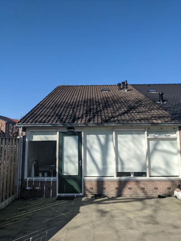

Voor het huis van mijn vriendin zou ik graag een advies krijgen voor zonnepanelen op het dak. Het huis heeft een redelijk ideale ligging met een groot dak op het zuiden.
Foto's
Afbeeldingslocatie: https://tweakers.net/i/cQxyyi98ImHIK7Mdgf6RQvsQotI=/x800/filters:strip_icc():strip_exif()/f/image/r1tND1hNsM398lfReoqi2NPL.jpg?f=fotoalbum_large
Afbeeldingslocatie: https://tweakers.net/i/OV3x6p3lvgT7txdT2pRFEq_bxPY=/x800/filters:strip_icc():strip_exif()/f/image/D5sIhxCMhz9N50o6oF73c6p5.jpg?f=fotoalbum_large
Beschikbare (dak)ruimte
Er is aan de zuidkant ruimte voor 19 panelen. 3 rijen van 5 (portrait) en links boven nog 2 x 2 panelen (portrait). Rechts boven op het dak is er een klein dakraampje en wat dakdoorvoeren voor oa gasketel en actieve ventilatie. Deze geven geen schaduw op de plaats waar panelen komen.
Schaduw
Het dak is in principe 100% schaduw vrij. Er is een kleine maar: aan de zuidwestkant van de achtertuin staat op openbare grond een eikenboom. Deze staat dusdanig ver weg dat er vanaf 1 april geen schaduw van de boom meer op het dak komt. In de late herfst, winter en vroege voorjaar is de boom ook bladloos. Met name in de winter bedekt de schaduw van de boom bijna het gehele dak, maar omdat de boom dan bladloos is, is er welliswaar schaduw, maar dit is meer 'getemperd' dan dat er echt schaduw ontstaat.
Vanaf eind april tot begin november is er sprake van blad aan de boom, maar zoals aangegeven is er dan geen schaduw van de boom op het dak.
De foto is genomen op 8 maart. Dan is de boom nog bladloos. Ik hoop dat de boom weg kan, maar ben bang dat de gemeente niet zal meewerken met het neerhalen van de boom (en op een andere plaats een nieuwe boom planten)

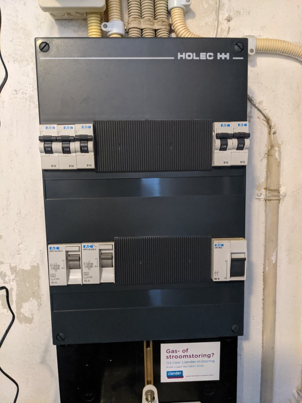

Ik _denk_ dat er 3 fase beschikbaar is. zie foto Ik zie in ieder geval 3 40A stoppen. Kan iemand hier iets zinnigs over zeggen?
Is 3 fase nodig met 19 panelen? Ik vermoed dat 19 panelen te veel is voor 1 fase, maar ik ben een absolute leek op gebied van meterkasten en electriciteit aan huis.
Als er geen 3 fase is, hoe pak ik het dan aan om 3 fase beschikbaar te krijgen?

De meterkast is overtuigend 1 fase :)
Met 19 panelen op het zuiden verwacht ik wel dat je naar een 3 fase omvormer gaat, richting 7kW vol op het zuiden is wat ruig op een 1 fase 5kW omvormer - het maximale wat van de netcode 'mag'. Omwille van netspanning ben ik over het algemeen geen fan van 5kW over 1 fase.

Kan iemand me vertellen of de stoppenkast daadwerkelijk om een 3 fasen situatie gaat (ik zie 3 keer 40A) of dat het toch een 1 fase situatie is? Ik heb nl echt geen idee...
  • Septillion
Septillion
Zoals @Ronald al zei, overtuigend 1-fase. Rechter is je 40A 2p hoofdschakelaar en links 2x een 40A 2p aardlek.
Op zich genoeg ruimte om een PV alamat + een C40 automaat te plaatsen en op 1-fase te gaan. Maar dat zou ik maar aanraden tot 4kW. Daarna 3-fase en dan is het waarschijnlijk makkelijker om de hele kast te vervangen dan om deze om te bouwen naar 3-fase.

Uitleg waarom @Septillion praat over de c40 automaat in kennisdocument ABB.
Ze kunnen deze kast ook 3 fase leveren, dan zit je in een keer goed. Dit is tevens een van de voordeligste kwaliteit kasten die je gaat vinden.
