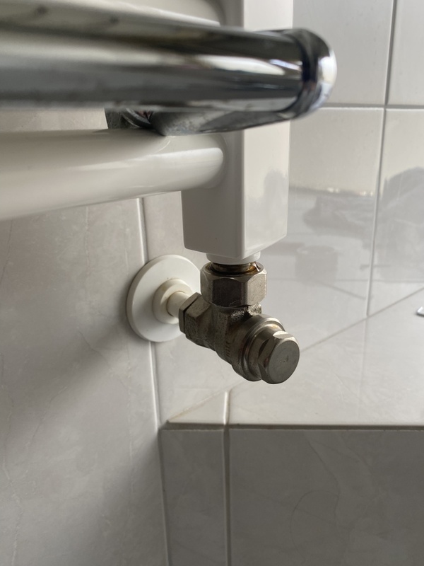

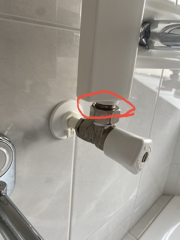

Ik heb een aantal dagen geleden mijn badkamer radiator erafgehaald om deze te stralen en spuiten i.v.m. Roest. Nu heb ik het weer terug gemonteerd aan de wand en is er een lekkage ontstaan. De lekkage vindt plaats bij de gemarkeerde gedeelte van de leiding en is van toepassing aan beide kanten van de radiator.
Heeft iemand enig idee waar het dus mis is gegaan en hoe ik dit probleem zou kunnen verhelpen?

Wat zit er voor afdichting in die koppelingen? Rubbers (zo ja: zijn die nog OK)? Of teflon tape of iets dergelijks rond de schroefdraad (zo ja: is die correct opnieuw aangebracht)?

Misschien om verwarring te voorkomen even de boel loshalen en dan foto's maken van beide kanten van de koppelingen :)

Ik zie dat het druppeltje water op de moer ligt. Dat betekent dat het lek daarboven zit, logica. Dit doet mij vermoeden dat het staartstuk niet goed in de radiator gedraaid is en/of er niet genoeg teflon gebruikt is. Heb je hiervoor een staartstuk draaier/radiatorsleutel gebruikt? Met een tang wil dit niet zo goed. Bovendien heeft zo'n staartstuk niet voor niks 2 nokjes aan de binnenkant zitten. Wanneer het staartstuk goed vastzit én met tape afgedicht is kun je je druk maken om de moer waarmee het geheel op de CV-kraan wordt vastgezet.

Ik vraag het mij af om eerlijk te zijn.. Zonder te weten hoe het onder je koppeling zit kan niemand je echt goed advies geven.. Lijkt op deze knop:
