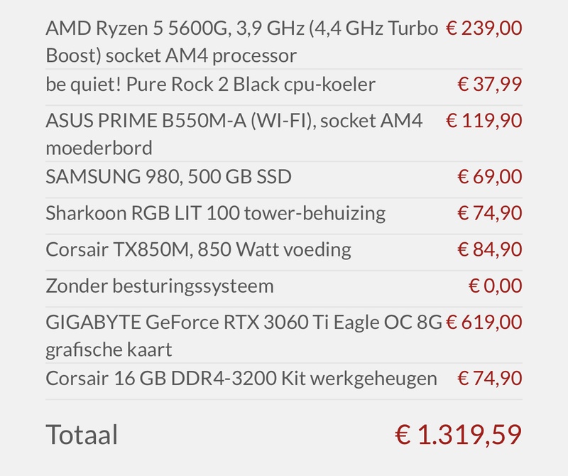

Is dit een mooie build zo?
Afbeeldingslocatie: https://tweakers.net/i/gAGI5eUqp_UKM-WM8QJdzNwUMFI=/800x/filters:strip_icc():strip_exif()/f/image/IjpG3VIZOR7nOu38iroCTC9G.jpg?f=fotoalbum_large

Opzich een mooie build, maar ik zou eerder kiezen voor een Ryzen R5 5600 of een Ryzen R7 5700X in deze build dan een 5600G, zodat je ook PCIE4 hebt.

Nee, want waarom de 5600G? En als 6t/12t je cpu wordt zou ik eerder kijken naar een 12400(F) op B660.
Zonder het exacte versie nummer te weten is Corsair RAM is een no go met Ryzen.

Vervolgens kan je makkelijk de RX6600XT vervangen voor een RTX3060Ti zonder dat je een 850W voeding nodig hebt. Ook moet er waarschijnlijk een ander moederbord omdat je blijkbaar WiFi wil. Genoeg keuze bij B550. Als laatste lijkt die behuizing die je nu hebt gekozen, vooral heel erg goed zijn in geen lucht binnenlaten waardoor je systeem warmer zal worden en de ventilatoren waarschijnlijk harder gaan draaien. Er zijn betere behuizingen zoals pricewatch: Corsair 4000D Airflow Tempered Glass Zwart

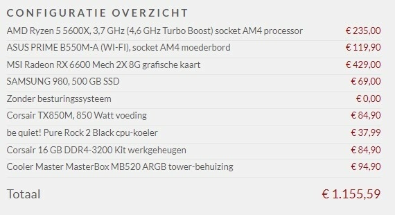

Na jullie tips (bedankt hiervoor) de onderstaande build samengesteld:
Afbeeldingslocatie: https://tweakers.net/i/j-QOouy2WTw6KPxMPLWvDd1UqQY=/full-fit-in/4920x3264/filters:max_bytes(3145728):no_upscale():strip_icc():fill(white):strip_exif()/f/image/MXQy1Fg4PEyMk6Qen3nuKGLM.jpg?f=user_large
  • Jaspervandamme
  • Laatst online: 16-11-2023
Iemand nog opmerkingen/tips hierover?

Vanwaar wil je er een 850W voeding in proppen? In z'n geheel gaat dit systeem op piekmomenten nog niet eens de helft trekken. :)

Was vergeten de voeding naar een 750W te veranderen.

En waarom een 5600X wanneer de 5600 goedkoper is en quasi hetzelfde presteert, die 20 euro kan weer geïnvesteerd worden in een betere videokaart of iets dergelijks, ik zou liever voor die 3060Ti gaan dan voor een 6600

Jaspervandamme schreef op donderdag 5 mei 2022 @ 13:42:
Bedankt voor je comment @D4NG3R ,
Ook 750W is zwaar overdreven, kijk eventjes naar de eerder aangehaalde BBG en pak lekker de daar genoemde 550W voeding. ;)

@Dennism Het prijsverschil tussen een 6600 en een 3060ti is aanzienlijk groot

En ik ga het maar voorzeggen denk ik. :)
-Een 550W voeding is al ruim afdoende. Die 750 of 850W voedingen zijn overbodig. Fabrikanten raden die alleen maar aan voor het geval dat je een baggerkwaliteit voeding hebt die botweg niet werkt als die daadwerkelijk hun rating gaat benaderen of zelfs ontploft. En ja die bestaan. Dat is deze dus niet.
-Verder heb ik drie opties. Allen met een 1TB SSD, 32GB RAM etc. Het verschil is de videokaart. Ze staan op volgorde van sneller. Het is respectievelijk 20 en 12% sneller over de vorige optie. Hierom is er ook gekozen voor de RX6600XT als de GPU voor het BBG systeem. De RTX3060Ti is eigenlijk nog steeds te duur.
6600
1ProcessorsAMD Ryzen 5 5600 Boxed€ 209,-€ 209,-
1MoederbordenASUS TUF Gaming B550M-PLUS (WI-FI)€ 138,46€ 138,46
1VideokaartenSapphire Pulse Radeon RX 6600€ 399,-€ 399,-
1BehuizingenCooler Master MasterBox MB511 ARGB€ 86,75€ 86,75
1Processorkoelingbe quiet! Pure Rock 2 Zwart€ 31,90€ 31,90
1Geheugen internG.Skill Flare X F4-3200C16D-32GFX€ 134,09€ 134,09
1VoedingenCorsair TX550M (2021)€ 55,90€ 55,90
1Solid state drivesSamsung 980 1TB€ 97,64€ 97,64
Totaal€ 1.152,74
6600XT (circa 20% sneller)
1VideokaartenSapphire Nitro+ AMD Radeon RX 6600 XT€ 499,-€ 499,-
Totaal€ 1.252,74
RTX3060Ti (circa 12% sneller)
1VideokaartenMSI GeForce RTX 3060 Ti Gaming X 8G LHR€ 619,-€ 619,-
Totaal€ 1.372,74
