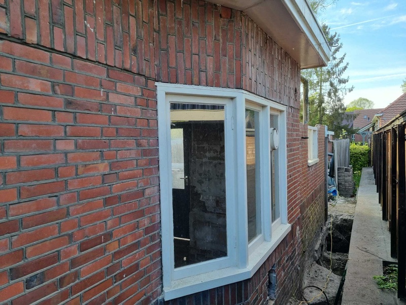

Binnenkort gaan we de houtenkozijnen van onze woning vervangen voor kunststofkozijnen. 1 muur in onze jaren 30 woning is een halfsteens muur die later van binnenuit geïsoleerd gaat worden. En daar zie ik een klein probleem het kozijn staat in een hoek en maakt deel uit van de dragende constructie. De bakstenen laag boven het kozijn rust op het kozijn zonder latei en op die baksteenlaag rusten weer balken van de boven verdieping.
Afbeeldingslocatie: https://tweakers.net/i/3vCtsEPt2qZDPvyJN8qqtRioqOk=/800x/filters:strip_icc():strip_exif()/f/image/Hx3rhckWgpGqkD0bvWXUkNQs.jpg?f=fotoalbum_large
Omdat de nieuwe kunststof kozijnen niet berekend zijn op het dragen van de boven verdieping moet ik dus een versteviging gaan toepassen. Mijn eerste gedachten is om een stalen latei op maat te maken en in de hoek aan elkaar te lassen. Op de hoek maak ik dan van staal of hardhout een steun pilaar waar de nieuwe kunststof kozijnen weer tegen aangezet kunnen worden zodat je niks ziet van deze constructie.
Ik hoor jullie denken waarom plaats je dit op Tweakers als je al een plan hebt? Nou ik zal graag wat trucs en tips ontvangen om dit goed op te lossen.

Dit is niet echt recht-toe-recht-aan latei werk. Men roept soms nogal snel om een constructeur maar die zou ik hier wel even naar laten kijken omdat je ook de vloerbelasting wil meenemen maar door de vorm heb je ook een kleine uitkraging. Zou je de latei dan op de plek van het kozijn ondersteunen?

Wat is erop tegen om je stelkozijn in dezelfde maatvoering uit te voeren?

Is een nieuwe houten kozijn niet een oplossing?

Waaruit maak je op dat die houten kozijnen onderdeel zijn van de draagconstructie? Het hele verticale metselwerk lijkt wel een latei. En hier zal inderdaad een constructeur naar moeten kijken, zeker voor de stalen latei op maat.
