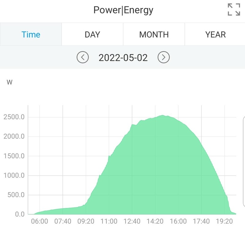

Strings splitsen vanwege schaduw getuigt van heel slecht besef van de werking van schaduw management. Juist een lange string heeft meer ruimte, onder de 80V kan er geen bypass afgedwongen worden... Nu heb je 2 strings waarbij je maar 1 paneel in de schaduw mag hebben voor de gehele string inkakt...
Gelukkig lijkt er op volledig zonnige dagen nog geen geval van inkakken te zijn:
Afbeeldingslocatie: https://tweakers.net/i/pHGVLa6wHehldh2p5ESmxNaqFVs=/800x/filters:strip_icc():strip_exif()/f/image/JjyAFiuSpVdERhLx294rh2oe.jpg?f=fotoalbum_large
