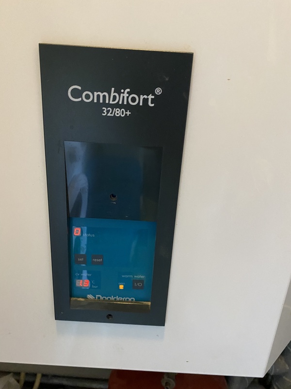

Vandaag tijdens de taxatie nog even gekeken naar de CV die er zit, dat was een Combifort 32/80+. Het onderhoud wat het langst geleden had plaatsgevonden (volgens het papier wat erop hing) was 2010 maar wellicht is de ketel zelf nog een stukje ouder.
Afbeeldingslocatie: https://tweakers.net/i/bL5VpcEpkld_jcUSEEQcJhSTHDw=/x800/filters:strip_icc():strip_exif()/f/image/8cKGQPOuCVE2NTF4ReZTuCLo.jpg?f=fotoalbum_large

Lijkt een prima ding. Opentherm en dus modulerend
