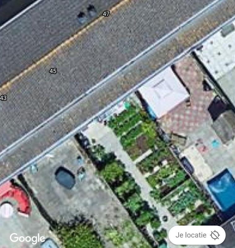

Mijn eerst plan was 6 grote panelen van 400 wp of meer wat ongeveer mijn jaarverbruik dekt. Meer mogen er technisch niet op dit dakdeel vanwege de dak constructie (Screenshot van maps onderin).
Maar door recente gebeurtenissen zit ik te twijfelen om er nog 3 bij te plaatsen op een lager dakdeel maar dit wekt de nodig vragen op. Het huis (binnenmaat) is 5 meter maar de buitenmaat is een cm of 30 meer.
In theorie kan ik dus 3x 370 wp panelen plaatsen op dat lagere dakdeel (of eventueel 2x 400 van 2 meter lang).

Foto van dak:
Afbeeldingslocatie: https://tweakers.net/i/MAc1-4hnqLOJUuKnqP5C4iYMD7I=/x800/filters:strip_icc():strip_exif()/f/image/tkAJmpbApUxxQVVqeO2EXDlk.jpg?f=fotoalbum_large
Zoals je kan zien is er een hoger en een lager deel. Het hogere deel is ongeveer 5.3 x 3.5 meter en het lage deel is ongeveer 5.3 x 1.6 meter.

Het probleem is dat het lagere dakdeel vanaf einde van de middag schaduw begint te krijgen en over de hele lengte van de panelen is terwijl het bovenstaande deel daar totaal geen last van heeft. Het laatste deel van de dag heb je dan dus op een deel van de string schaduw. Vandaar mijn idee met 2 losse stringen.
Ook moet je de kabel weer op een creatieve manier 2.5 meter omhoog weten te werken naar de overige 6 panelen wat niet echt optimaal is.
