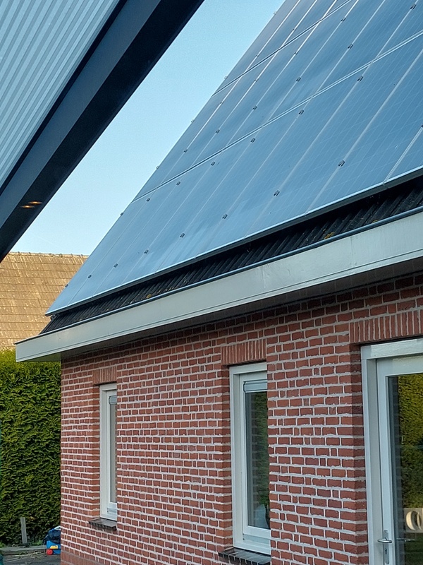

Bij de goot overigens handig zodat het water wel in je goot komt een niet er overheen gelanceerd wordt. Als het hier heel hard gaat of bijvoorbeeld hagelt, dan zie ik het soms ook zo hoppa over de dakgoot rand heen de tuin in gaan.
Afbeeldingslocatie: https://tweakers.net/i/r8BQG0S78THJR-N8AMocqOSjTWM=/x800/filters:strip_icc():strip_exif()/f/image/xj0IHL6rQbeHqXmWEfUMNfHu.jpg?f=fotoalbum_large

Gieliovd520 schreef op woensdag 4 mei 2022 @ 07:13:Bij de goot overigens handig zodat het water wel in je goot komt een niet er overheen gelanceerd wordt. Als het hier heel hard gaat of bijvoorbeeld hagelt, dan zie ik het soms ook zo hoppa over de dakgoot rand heen de tuin in gaan.
Ook heel duurzaam. Noemen we tegenwoordig een ontkoppelde hemelwaterafvoer :P
Installateur had beter nog iets meer ruimte (3-4cm) kunnen laten tussen de 1e en 2e rij panelen, dan kan het water daar nog tussendoor het dak op stromen. Zo is het bij mij gedaan omdat de onderste rij ook erg dicht op de goot zit.

@Gieliovd520 Mooie installatie! Op de foto lijkt het ook geen 30 cm van de zijkant te liggen, dus jij hebt ook het 'risico' genomen?

Installateur (ik dus) vond dat niet zo mooi haha. In normale omstandigheden gaat het perfect, pas bij idioot weer suist het er een beetje over.
Jim80 schreef op woensdag 4 mei 2022 @ 10:03:
Thanks, ben er zelf ook wel trots op (eigen installatie). Bij mij ligt het rondom wel 30+ vrij, kwam mooi zo uit met 27 panelen op het dak. Het dak is tegen de 10 meter breed en 3 rijen van 9 panelen van plm. 1 meter breed, plus klemmetjes etc.
