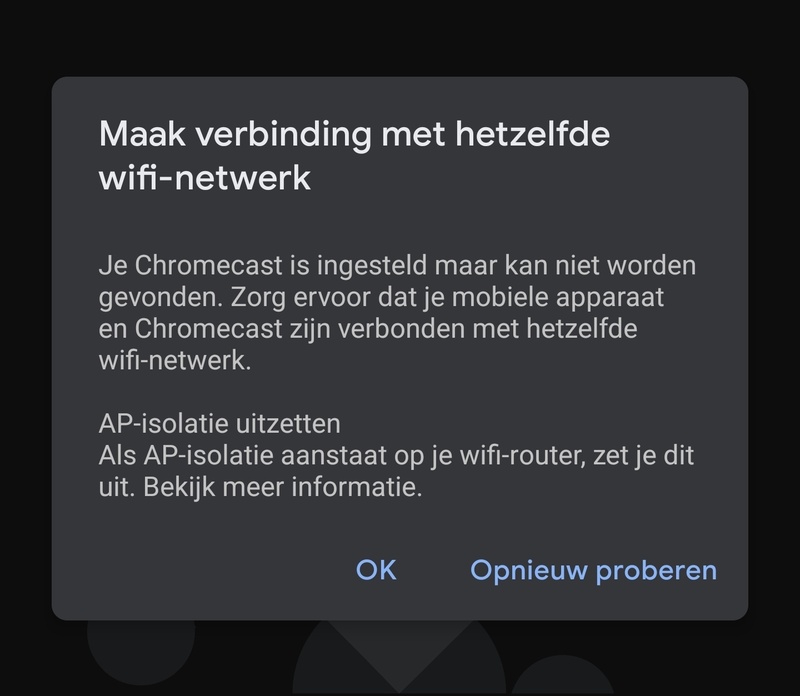

Oké, het mesh netwerk met TP-Link Deco M4R is gelukt waardoor alle smart home clients nu goed werken.
Alleen krijg ik nu onderstaande foutmelding bij het opnieuw instellen van de Chromecast.
Afbeeldingslocatie: https://tweakers.net/i/ZNErAsGSzrvUTjp91T987bET-qc=/800x/filters:strip_icc():strip_exif()/f/image/FR3vTjWhty9hAACIrHx27mbr.jpg?f=fotoalbum_large
UPnP uitgezet (ergens gelezen) heeft geen zin gehad.
Enig idee hoe ik dit kan oplossen?

Gokje:
Staat de deco in ap mode?
Of
Staat je ziggo wifi uit en is alles verbonden met de deco?

@laurens0619 , AP mode al geprobeerd, dat had geen invloed. Vaak gereboot ook.
Alle wifi vanuit de Connectbox staat uit en alles dus verbonden met de Deco's.

@The_OlVeld nee bridge gaat niets uitmaken
Als al je devices (bedraad en draadloos) in de decos zitten dan is het goed
Dan is het meer dat de chromecast loopt te etteren, ding al eens een factory reset gegeven?

Al meerdere keren. Zowel de 2.4 als de 5.0 geprobeerd te koppelen, maar blijf deze melding krijgen @laurens0619

En ookal een factory reset zoals Google voorschrijft gedaan? En opnieuw ingesteld?
https://support.google.co...=GENIE.Platform%3DAndroid
Toevoeging: de enige manier om Ap-isolation te hebben met een deco is dmv een guest netwerk. En je gebruikt neem ik aan niet een guest netwerk.

Lijkt meer een client isolation dingetje, dat zorgt ervoor dat afzonderlijke apparaten elkaar niet zien op je netwerk. Dat is nu net wat je juist wel wilt, dat andere apparaten de Chromecast zien.
Weet niet waar je dat kan instellen, maar zoek even op client isolation op je access points.

Ook dat al gedaan inderdaad @frankyfn126 .
Er lijkt met Deco geen mogelijkheid om een 2.4 en 5Ghz netwerk gescheiden aan te maken. Tenzij je dus het normale netwerk een 2.4 maakt en guest 5. Want de Smart Clients en Sonos werken bijvoorbeeld niet optimaal op een gecombineerd netwerk en moeten 2.4 hebben. Terwijl de Chromecast, Nest & -Hub wel 5 aan kunnen.

Helaas zie ik bij Deco in de app of Web portal geen instellingen om dit te verhelpen @schroevendraaier480.
