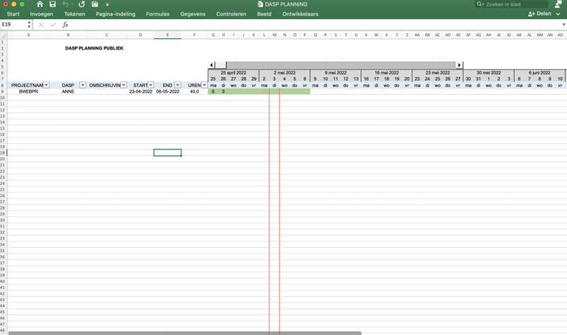

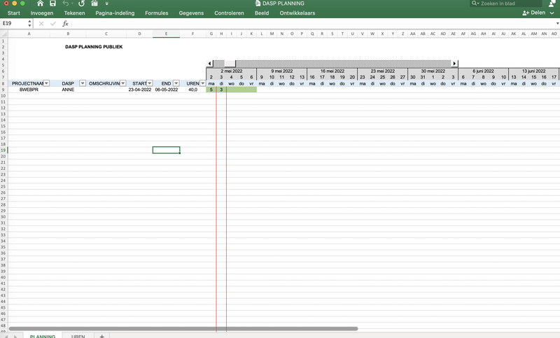

Hoi Allemaal,
Ik heb een projectplanning gemaakt in Excel met een schuifbalk. Wanneer ik de schuifbalk gebruik, verschuiven de weken/data netjes op. Echter, de cellen eronder waar de getallen in staan (die staan voor de uren die op die dag zijn gemaakt), verschuiven niet mee. Zie verschil foto 1
Afbeeldingslocatie: https://tweakers.net/i/_QMRblsRRTkZ5kXyjSwup6iMpds=/800x/filters:strip_exif()/f/image/HgGudkBTkqEKbxUe3hGIzX60.png?f=fotoalbum_largeen foto 2
Afbeeldingslocatie: https://tweakers.net/i/G-PmXToD1SVqx6uifdtpjhggN9A=/800x/filters:strip_exif()/f/image/OkTeMBGBF9LAUDSDslM11rgV.png?f=fotoalbum_largewanneer de schuifbalk wordt gebruikt. Resultaat is dat de week opschuift (van week 25 april naar week 2 mei), maar de getallen schuiven niet mee waardoor de uren die in week 25 zijn gemaakt, ook bij week van 2 mei verschijnen. Iemand een oplossing?
Alvast bedankt!
Groetjes, Anne

Heb je de schuifbalk gemaakt voor alleen rij 6 en 7 of heb je die voor alle rijen gemaakt die daar onder zitten?

@sypie Ik heb eigenlijk geen idee. Ik heb de schuifbalk ingesteld met volgend instellingen:
Afbeeldingslocatie: https://tweakers.net/i/bDCPz0Y1ZIww8UctXF_pf8EDzzw=/800x/filters:strip_exif()/f/image/b3FrnZe754RgarIb1GN6HWyD.png?f=fotoalbum_large
Waarbij cel B5 de waarde 0 heeft. Startdatum is ingesteld op =vandaag() En zie ook screenshot hieronder voor instelling cel G7:
Afbeeldingslocatie: https://tweakers.net/i/WbQ-UNuOVaLZ_BLo_uou58Fn_qI=/800x/filters:strip_exif()/f/image/a4Odwl4Tlg2iNM8ViC19hVGR.png?f=fotoalbum_large
Ik heb voor het maken van deze planning de instructies in volgende video gevolgd: YouTube: YouTube
Zij gebruiken de planning alleen niet om handmatig per dag ook nog uren in te vullen die besteed zijn aan het project. Wij willen dat wel, maar dan ontstaat dus het probleem dat wanneer je verder scrollt in de planning, de getallen doorschuiven naar de volgende weken...
