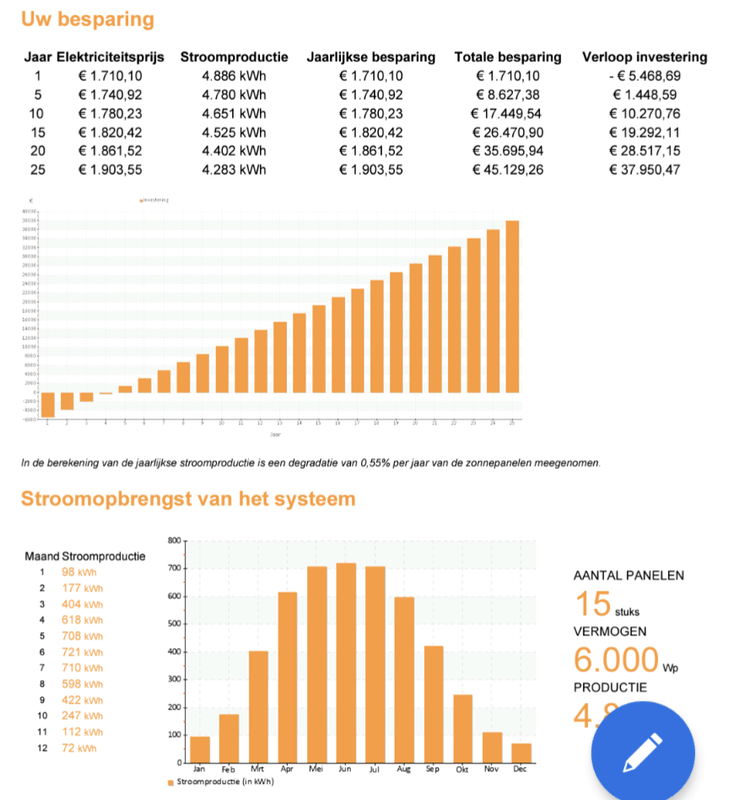

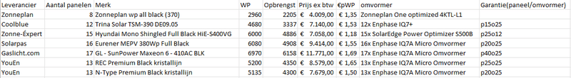

Reeds verkregen offertes
Afbeeldingslocatie: https://tweakers.net/i/gO-Y_m2Oe4Yz7A_k4IJDth8uqfo=/800x/filters:strip_exif()/f/image/kNDA8kiEAPtsJhqCCp7DI8HX.png?f=fotoalbum_large

Nogal wiedes met die prijs van Solarpas...
Je kunt de hele zomer door en nog beter af zijn met de Zonne-Expert offerte.
Heb je daar een voorstel legplan bij? Idealiter ook Opbrengst verlies diagram uit SolarEdge designer rapport?

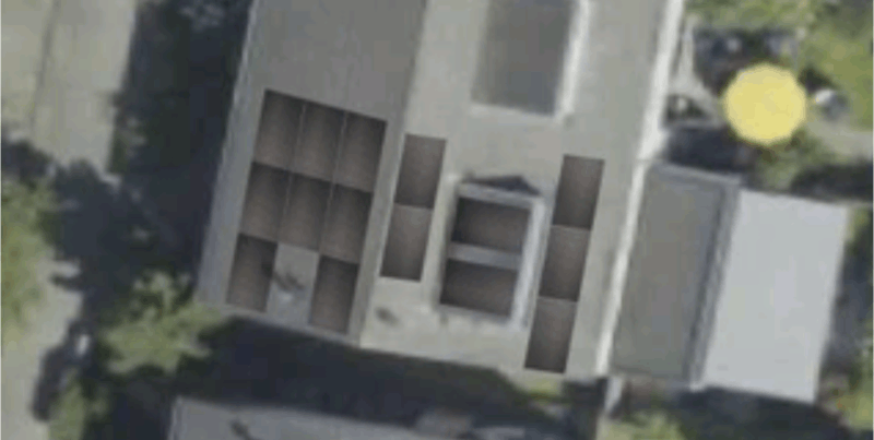

Hier wat shots uit de offerte van Zonne-expert, ik loop wel wat te twijfelen over het plaatsen van zonnepanelen op de dakkapel. Sommige partijen vertelden dat ze hier niet aan begonnen vanwege een risico dat de constructie niet sterk genoeg zou zijn.
Afbeeldingslocatie: https://tweakers.net/i/K11yam7toL1KpJrJo2uu0m9E0pY=/800x/filters:strip_exif()/f/image/Fuj0eMPizi5XnQNYof8Qzbb7.png?f=fotoalbum_large
Afbeeldingslocatie: https://tweakers.net/i/a2MRSYTiSVNpLQ6-cr-YkN4wM5w=/x800/filters:strip_exif()/f/image/3HYjN4ONxrZTHjxc4v6wyf5Q.png?f=fotoalbum_large

@Slaapje zonder de panelen op de dakkapel is het legplan niet okay op de 3fase 5kW omvormer. Met is marginaal genoeg. Je hebt wel gelijk, niet alle dakkapellen verdragen het gewicht.
Ik vraag me af of een 4kW 1 fase niet voldoende is, en dan ben je zeker okay. Moet even door designer gehaald worden.

Zojuist is Zonne expert langs geweest en ze komen nu op max 20 panelen uit. Hij kwam zelf direct met hetzelfde verhaal als jij. 3 fase niet nodig, 1 fase met 4kw is prima en makkelijker (en goedkoper) plaatsen.
