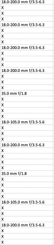

Hallo allemaal,
Ik zou graag bij meerdere (hokjes) vakjes de tekst willen aanpassen..
Kan iemand mij vertellen of er een optie/functie bestaat waardoor ik dit kan
doen zonder overal afzonderlijk het te moeten aanpassen.
Op de foto zie je bijvoorbeeld 18.0-200.0 mm f/3.5-6.3, hier wil ik nog wat aan toevoegen,
en dit moet dus bij meerdere vakjes gebeuren.
Hopelijk kan iemand mij hier verder mee op weg helpen.
Alvast hartstikke bedankt!
Afbeeldingslocatie: https://tweakers.net/i/c10ujMffRtH__TQOwpyXCqRxwb8=/x800/filters:strip_exif()/f/image/IK3nopIoF7cOZSRmjDb8vVnp.png?f=fotoalbum_large

Concat.
Als hetgeen wat je wilt toevoegen overal hetzelfde is kun je dit doen:
=concat ( A1 ; "tekst")
Is hetgeen wat je wilt toevoegen per regel uniek dit:
= concat ( A1 ; B1)
In B1 zet je dan wat je wilt toevoegen.

Zoeken/vervangen. Met behulp van Ctrl+H. Als het overal hetzelfde moet zijn tenminste.

Voor de volledigheid; de formule CONCAT() of CONCATENATE() is in het Nederlands de formule TEKST.SAMENVOEGEN()

Het helpt om de juiste terminologie te leren van de applicatie die je gebruikt; dan kun je ook zoeken in Google.
Zo'n "vakje" heet een "cel". Cellen staan in rijen (horizontaal) en kolommen (verticaal). Net als op een schaakbord, kun je elke cel benoemen door de kolom (aangeduid met één of twee letters) en de rij (een cijfer) aan elkaar te plakken. Zo heet de cel linksboven "A1": kolom A, rij 1. De cel daar rechts van is dus B1 (kolom B, maar nog steeds rij 1). enzovoorts.
Formules gebruiken deze benamingen ook. In het antwoord van @HenkEisDS lees je bijvoorbeeld dat hij Excel opdracht geeft om de inhoud van B1 toe te voegen aan wat er al staat in A1.
