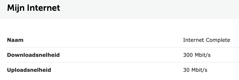

  • Rvbilsen
  • Laatst online: 18-05 16:28
Zojuist bij thuiskomst een Speedtest gedaan op de begane grond, draadloos. Lijkt zo toch niet verkeerd. Afbeeldingslocatie: https://tweakers.net/i/J7KyddLdcY8maOBTYJ0a6gd-sR8=/x800/filters:strip_exif()/f/image/SBN6O44rTNvzA44vUUAIPKzp.png?f=fotoalbum_large
Afbeeldingslocatie: https://tweakers.net/i/exdzCqOHtbL_IGYbVcGM6L-U_e4=/800x/filters:strip_exif()/f/image/oNE302ZsFb6hPVOdjBgIK5e3.png?f=fotoalbum_large
[ Voor 82% gewijzigd door Rvbilsen op 03-05-2022 15:13 ]
