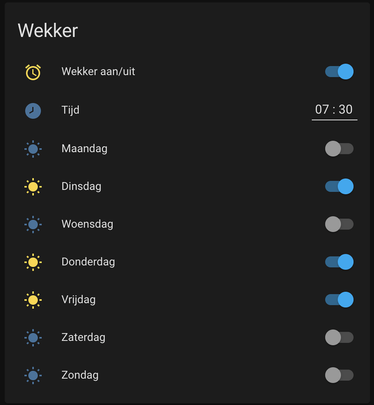

Ik heb zelf deze oplossing in mijn HA:
Afbeeldingslocatie: https://tweakers.net/i/YjZ7l1jM2VsnLrNs0JjWs0J4rHg=/x800/filters:strip_exif()/f/image/cbV4iksXDVBzP8YVV4Tk4Rzo.png?f=fotoalbum_large

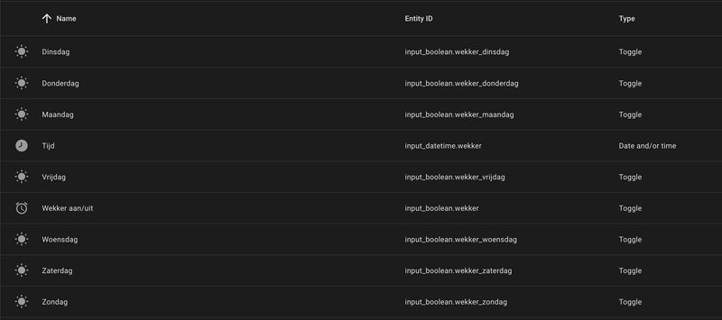

Daarvoor heb ik via de UI de volgende helpers (Configuration > Automations & Scenes > Helpers) aangemaakt:

Waarbij de input_datetime.wekker als type 'Time' heeft.

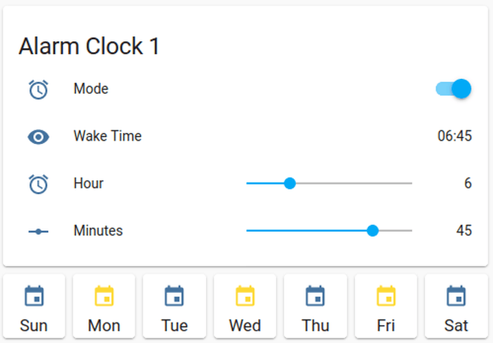

nog niet helemaal wat ik zocht. ben meer opzoek naar onderstaande afbeelding
Afbeeldingslocatie: https://tweakers.net/i/XuB1UK2rbay6LgxMZQqRRk_KAGc=/full-fit-in/4000x4000/filters:no_upscale():fill(white):strip_exif()/f/image/gfJX5RzSVR08dChr6iUxwoJg.png?f=user_large

Heb je dat zelf gemaakt of ergens als plaatje gevonden? Zoiets moet niet heel lastig te maken te zijn.
Afbeeldingslocatie: https://tweakers.net/i/AEiLarKiCko9qh7mtmxHlmq0Gb8=/800x/filters:strip_exif()/f/image/hGawkoYcprDqBWtF58TBidIG.png?f=fotoalbum_large

  • tobiasvs
tobiasvs
Tobias
Huidige voorbeeld is een "entities" card. Jouw eigen voorbeeld was een "vertical stack"-kaart, waarin 1 kaart "entities" en 1 kaart "horizontal stack" met daarin weer 7 "button"-kaarten, voor elke weekdag 1.
Knoppen die veranderen bij statuswijziging (aan = geel) is gewoon een standaardoptie bij HA ("pictogrammen kleuren op basis van status").
Bovenstaand is dus gewoon met de standaard HA-kaarten te maken.
