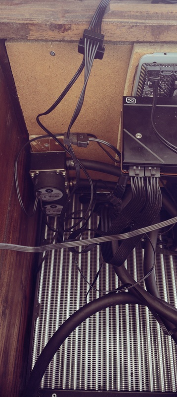

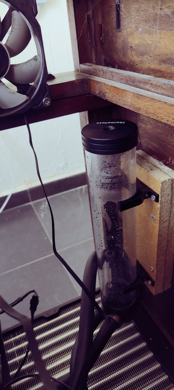

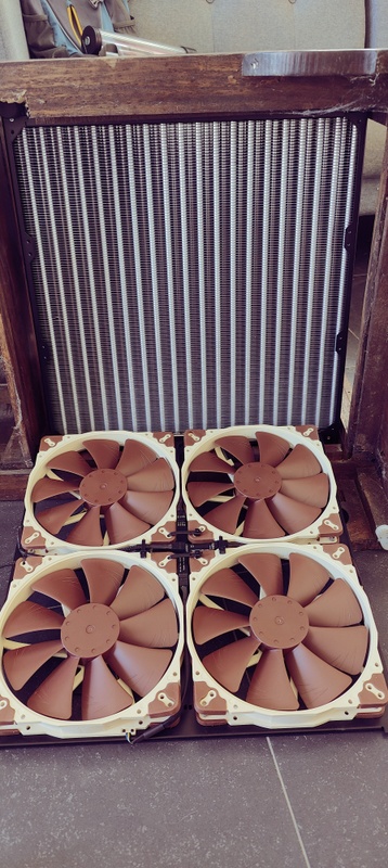

zo.
het was even kloten, maar alles past en zit in het bureau.
mo-ra3 420
4 noctua 20cm fans.
alphacool block voor de gpu/ (amd 6900xt)
watercool heatkiller voor de cpu (amd 5950x)
2x d5 ekwb
Afbeeldingslocatie: https://tweakers.net/i/h0dWWxyNQuW4GqKGV78XxUmHxSA=/x800/filters:strip_icc():strip_exif()/f/image/FMj2dYfGVX6qlIyWgsefQ8gl.jpg?f=fotoalbum_large
Afbeeldingslocatie: https://tweakers.net/i/j6BXMFxjInrCet-xrd6TQl85_n8=/x800/filters:strip_icc():strip_exif()/f/image/QQgrSIrf2GviWb05YTHvfSc2.jpg?f=fotoalbum_large
Afbeeldingslocatie: https://tweakers.net/i/958DO9veS18TUWO6oW04CvJW-Sc=/x800/filters:strip_icc():strip_exif()/f/image/bBVXDlxUetINSkvZjwjtxb0W.jpg?f=fotoalbum_large
Afbeeldingslocatie: https://tweakers.net/i/DnvAjd24kkRIfvD6LKfFOkIl6Fk=/x800/filters:strip_icc():strip_exif()/f/image/XAz8PdIP6fFjYcSARoIC7Xkv.jpg?f=fotoalbum_large
Afbeeldingslocatie: https://tweakers.net/i/LvHTPccApxOgQPaGaKkPEuxrOpY=/x800/filters:strip_icc():strip_exif()/f/image/RAkC3ESNTUbLP3eKTUJiGxWf.jpg?f=fotoalbum_large
Afbeeldingslocatie: https://tweakers.net/i/0ffbsQEVJFf_okVxr0GOHc-u8bw=/x800/filters:strip_icc():strip_exif()/f/image/FIVGFmPXg9s17rmr0XJ7g8ou.jpg?f=fotoalbum_large
problemen?
ja 4.

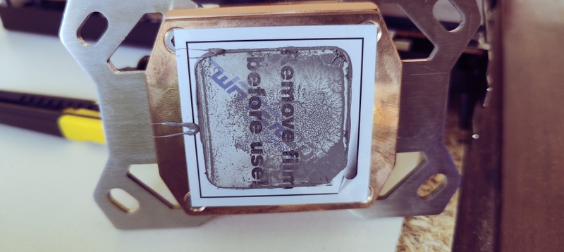

1. dit stikkertje moet je er afhalen voordat je je block op de cpu zet.
Afbeeldingslocatie: https://tweakers.net/i/mjkC7jPzLGKBvo80-IOLxJN6-fc=/800x/filters:strip_icc():strip_exif()/f/image/W4ERJyRM9OvBn2ujN9KxRqyc.jpg?f=fotoalbum_large
en dat wist ik aangezien ik het blok al minimaal 2 uur vast had gehouden omdat de fittingen niet paste.
2. de fittingen paste niet samen op het cpu blok. opgelost met 2 roterende 90 graden dingen.
3. op enige moment dacht ik even de poort van de gpu te open om lucht te laten ontstappen.
vervolgens kreeg de pomp geen water bij een herstart. loop weer leeg en toe weer vullen en werk oke.
4. had een ekwb drukpompje gebruikt om de loop te testen, gaf aan dat er geen druk vastgehouden werdt.
na 3 of 4 keer monteren en uiteindelijk met een waterpomptang alle fittingen super strak op de slang gezet.
nog steeds geen druk houdend systeem/../
gelukking wel vloeistof houdend blijkbaar, dus ik vermoed dat ik een afsluiter tussen de pomp en loop had moeten gebruiken, of de gebruiksaanwijzing lezen...
en nu? de fans doen nu 400 rpm
aangezogen lucht is 22.3
uitgeblazen lucht van rad is 24.8
watertemp is 24.3
gpu en cpu zijn beide overclocked.
gpu naar 2543 Mhz tijdens 1 uur strestest 45 graden max.
cpu naar 5000 Mhz tijdens 1 uur stresstest 60 graden max.
waterloop temp nog niet gemeten op die momenten.
