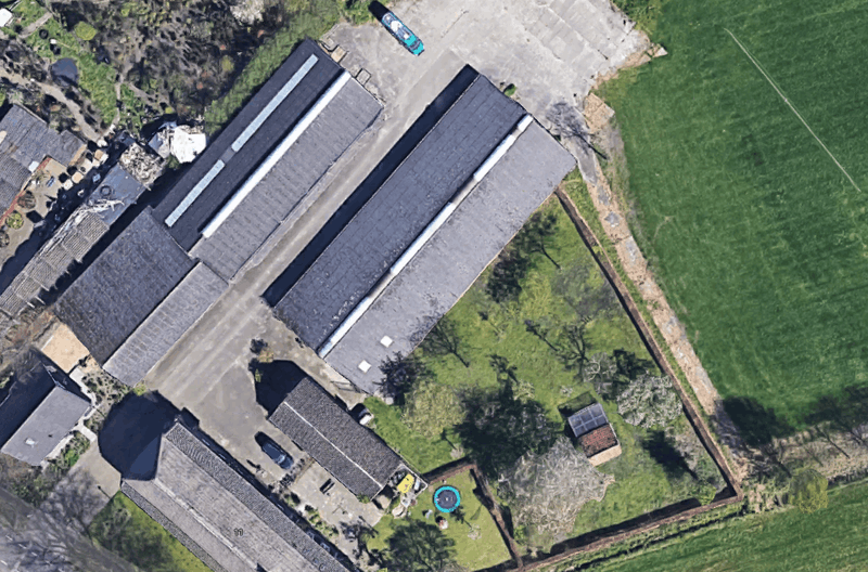

Hoi,
Ik zal beginnen met een korte situatieschets. Ik heb een boerderij met 3 grote stallen. Deze stallen zijn in gebruik als caravanstalling. Ik woon zelf in de boerderij met mijn gezin en mijn vader woont bij ons op het erf in een mantelzorgwoning met zijn vrouw. Wij verbruiken op dit moment samen (incl mn vader) zo'n 7000 kWh aan electriciteit. Ik ben voornemens om zonnepanelen te gaan plaatsen. Ik twijfel over hoeveel en hoe, met name met het oog op de toekomst. Hieronder een plaatje van een van de staldaken. Deze stal is de grootste stal op de satellietfoto eronder, orientatie is grofweg ZO/NW, dakhoek is 25 graden.
Afbeeldingslocatie: https://tweakers.net/i/Uxljv6yGrsE1De5v_Qff6PlyzH0=/full-fit-in/4920x3264/filters:max_bytes(3145728):no_upscale():strip_icc():fill(white):strip_exif()/f/image/3tq5Ucs41yTiLTHoF49aleXS.jpg?f=user_large
Afbeeldingslocatie: https://tweakers.net/i/t0ZFAvukKpmBYEyvvkSOzV9apHY=/800x/filters:strip_exif()/f/image/sUjNEWHFgnl2segwPdy16FeB.png?f=fotoalbum_large
Deze stal is grofweg 40m lang (de andere twee zijn samen grofweg even groot). Aan ruimte dus geen gebrek. Met mijn huidige gebruik zou ik aan grofweg 22 panelen wel uit moeten komen. In de komende jaren (2023 of 2024) zal ik een warmtepomp willen plaatsen. Ik zou graag jullie mening horen over het volgende:
- Ik wil graag dat de panelen een beetje netjes liggen op het dak, Het lijkt me lelijk (zelfs voor een stal) om verschillende varianten/kleuren kris-kras door elkaar te hebben liggen. Stel ik koop er nu 22 en ik leg er volgend jaar 10 bij voor de warmtepomp (ik noem even wat), ik verwacht dat die anders zullen zijn qua kleur etc? Is dat verschil groot? Dat zou betekenen dat ik beter kan investeren om ineens genoeg te leggen voor mijn verwachte verbruik incl warmtepomp? Of wellicht zelfs meer? Ik lees vaak; 'dak vol leggen, altijd rendabel want goede terugleververgoeding', maar in dit geval..?
- Even uitgaande van 22 panelen; serie of parallel? Gezien de fruitbomen ervoor zal serie misschien niet aan te raden zijn, maar is dat misschien het geval wanneer de capaciteit beperkt is door de grootte van het dak (in het geval van een woonhuis) of is het altijd rendabel? Ik kan natuurlijk ipv micro-invertors ook extra panelen in serie toevoegen om dit verlies aan capaciteit te compenseren?
- aansluitend op het eerste punt (wilder idee), heeft iemand hier ervaring met de SDE subsidies voor zon-op-dak? Ik baat de caravanstalling (naast mijn werk) (klein-)bedrijfsmatig uit, wellicht zou ik hier ook gebruik van kunnen maken. Ik kan grofweg max 100000 kWh capaciteit neerleggen, dan moet ik natuurlijk wel naar een dure aansluiting. In dat geval kan ik niet meer salderen en krijg ik grofweg zo'n 7ct per kWh. Heel andere rekensom (los van financiering), ben ik verder nog niet in gedoken. Iemand anders wel?

Microomvormers is niks. Je kan dan beter wat panelen erbij leggen. 100 kWp kan ook op 3×25A. Maar het kan dan wel rendabel zijn om een wat zwaardere aansluiting te nemen ;)
Ben wel benieuwd wat je gaat doen. Dak vol met 100 kWp en dan 80.000 kWh overschot lijkt mij wel leuk :) Zou je die 80.000 kWh ook tegen de huidige energietarieven kunnen terugleveren? (0,58 euro per kWh).

Tja, dit weet ik dus niet zo goed. Volgens mij is het subsidiebedrag gegarandeerd en bij een hogere energieprijs krijg je dus ook meer betaald. Dat zou het wel interessant maken..
Waarom vind je microomvormers niks? Dat wordt toch veel gebruikt en aangeraden?

Zou ik elk geval nu al 'ruim voldoende' nemen.
'Dak vol' als je het kan betalen. Als je, evt door over te stappen op een dure energiemaatschappij, inderdaad fors geld krijgt per kWh overschot, heb je dat in een paar jaar terugverdiend, en daarna heb je er nog heel lang plezier van.
Als het tegen 7ct per kWh gaat, dan gaat het natuurlijk wat aanzienlijk langer duren, maar dan nog is het op termijn rendabel. Hoe het zit met die subsidies weet ik niet.
Voor mijn systeem (29 panelen van 400wp) ben ik recent wel voor microomvormers gegaan. Maar dat was al met het uitgangspunt 'dak vol', en 25 jaar garantie (enphase) + geen hoog voltage op het dak icm. 'zelf leggen' trok ons over de streep. Budget liet het toe.
Hadden we jouw dak gehad, maar hetzelfde budget, dan lagen er waarschijnlijk 40-50 panelen icm. normale omvormer(s).

Heel wat boeren hebben het rekensommetje in mijn omgeving (Den Bosch) gemaakt en duidelijk besloten dat het uitkan, de een na de ander heeft een eigen trafo-huisje naast de deur voor ik neem aan het middenspanningsnet, en dan naar ik schat (je raakt de tel kwijt, zo belachelijk veel) letterlijk honderden kW's aan vermogen op het dak. Als in, 3 van die daken als bij jou maar van nog grotere stallen en dan tot de laatste vierkante cm volgeschroefd.
Maar, qua continuïteit en invloed regelgeving, blijft dat naar mijn idee een beetje gokken. Voor zo'n business case hoop ik dat hier mensen zitten die hem zelf hebben gemaakt.
Qua 7000 kWh afdekken, dat is een veel gangbaarder verhaal hier. Voor jouw geval: absoluut een string-omvormer nemen, geen micro-omvormers of optimizers.
Dus eigenlijk gewoon, zoveel mogelijk panelen als waar je het geld aan kwijt wilt inclusief passend montagemateriaal en 3-fasen omvormer(s).
Als je het geld hebt, doe er dan wat meer dan je denkt dat nodig is. Dus die 10 extra zou ik meteen doen als het kan.

Als je nu al 7000kWh gebruikt en op termijn aan de warmtepomp gaat is 22 te weinig. Dan haal je in een slecht jaar het huidige verbruik niet eens.
Bedenk dat je tzt ook aan de EV moet, afhankelijk van je aansluiting en wat het lokale net aankan zou ik er minstens 40 op leggen. Rij je straks de rest van je leven gratis.

Stel, heel grof geteld, 250 panelen, 400wp, kost je 50k ? (ik ben uitgegaan van wat ik ken; mijn 400wp panelen hebben me kort geleden 196 per stuk gekost)
Rest van de installatie, 20k? Heel grof geschat natuurlijk, ik heb geen idee.
70k (kun je nog de BTW van terug krijgen, maar laten we dat ook even als veilige marge aanhouden).
100.000wp, laten we zeggen dat je 90.000kWh levert, en dat je werkelijk 58ct per kwh kunt krijgen zoals hier in het topic werd geopperd: 52.200 per jaar! Heb je het in < 1,5 jaar terugverdiend.
Nu weet ik niet of het realistisch is dat je werkelijk 58ct krijgt met zo'n installatie. En er zal vast meer bij komen kijken vanuit de netbeheerder gezien, waar jij misschien voor moet betalen, dat weet ik allemaal niet.
Maar ik zou zeker kijken wat de mogelijkheden zijn.
Zelf al krijg je maar 7ct per kwh, kost het iets meer dan 10 jaar om het terug te verdienen. Nog steeds een redelijke investering, maar voor 58ct of iets wat daar in de buurt komt is het een nobrainer m.i.
Dat soort rendementen haal je nergens anders.

Die 58 cent lijkt me op commerciële schaal compleet niet haalbaar. Het is bovendien een prijs die maar tot 1 Juli 'vast' staat (En dat is niet eens 100% zeker).
Het eerste vraagstuk wat beantwoord zal moeten worden: Wl @Dr_Frickin_Evil het bij een residentieel systeem houden, en dan zou ik zeggen: prak een 17kW omvormer stevig vol om zo een 3x25A aansluiting te vullen. Maar hij heeft niet aangegeven wat de bestaande aansluiting is ;D

Ik heb nu idd een 3x 25A aansluiting, volgens mij was dit in het verleden 3x80A. Ik heb het zelf iig ooit om laten zetten van 3x35 naar 3x25 idd vanwege vastrecht.
Ik begrijp dat ik met 3x 25A max 16A ‘mag’ gebruiken ivm selectiviteit. Veel discussie over, hoe wordt daar van hier tegenaan gekeken? Ik kom dan op 3x253x16 = 12kW max voor de omvormer.

Je verhaal mist nog dat je voor die omvang een grootverbruikersaansluiting nodig hebt. Vraag is of het lokale net dat aankan, wanneer en tegen welke prijs.
Onder de 200 panelen kun je met een kleinverbruikersaansluiting (3x80A weliswaar) wel uit.

OP: hoe goed is die stal? oud/nieuw? Wat kan het dak aan?
Nog belangrijker: wat wil je in de toekomst met je bedrijf en die stal? Panelen liggen er voor 25 jaar. Dat moet jij ook maar willen op die schuur.
7000kWh ex warmtepomp, wat is het gasverbruik van de woning die je wilt verwarmen met de warmtepomp?
En als laatste: wil je panelen voor je eigen duurzaamheid of als investering/verdienmodel? Dat maakt nogal wat uit qua welke richting je op moet zoeken.

Je mag probleemloos 3x25A terugleveren, je hebt in het geval van een omvormer niet te maken met selectiviteit.

Je mag de hoofdzekering gewoon max belasten (mits geen te grote onbalans) of dat met 1 of 2 omvormers moet is het selectiviteits verhaal. ;)

Afhankelijk hoeveel geld je zelf wil investeren kan het misschien ook rendable zijn om 1 dak bijv te verhuren aan een partij. https://groenleven.nl/dakeigenaren/
  • D_Jeff
  • Laatst online: 21:38
Met zulke hoeveelheden PV kan het eventueel ook nog een optie zijn om naar een "thuisaccu" te kijken, die dan als buffer zit
