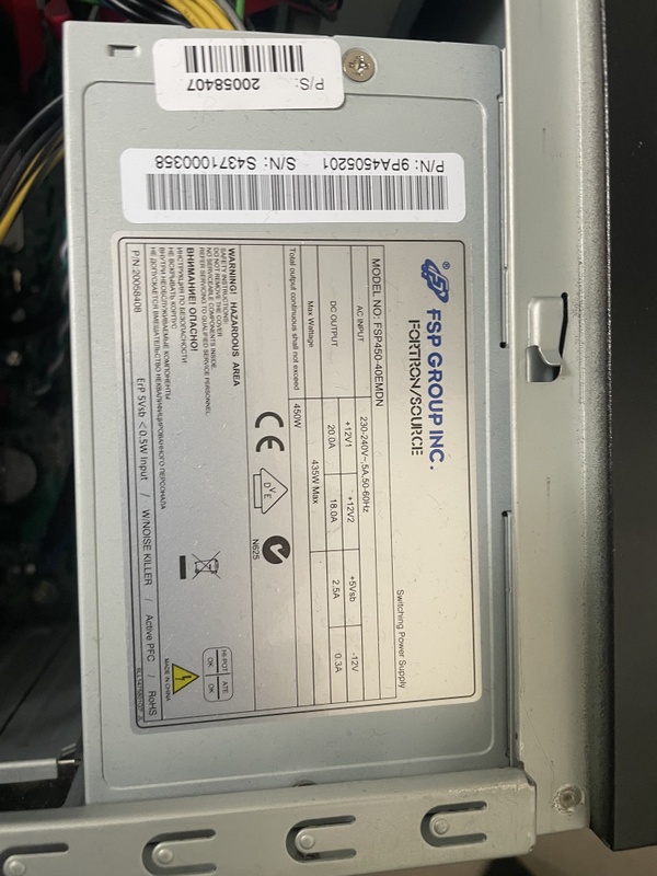

Hieronder een paar foto’s van de binnenkant. Ben een beetje bang dat de huidige voeding niet past op een nieuw moederbord, of zie ik dat verkeerd?

Dat is meestal een nadeel van prebuild systemen, ze gebruiken soms non standaard onderdelen.
Die voeding is inderdaad niet standaard.
Waarschijnlijk is de kast ook niet standaard, als je MB ook niet standaard is.
Waarom heb je je CPU fan op zuigen gezet, meestal beter om naar beneden te blazen dan krijgt je MB en geheugen ook koeling.

Ah ik zie nu de foto. De atx12v connector is bijzonder.
Wijze les: voor wie wil upgraden is een oem systeem niet echt een handige optie. Wellicht voorlopig leren leven met 16gb? Echt problematisch is die hoeveelheid niet. Wel wat snelheidsverlies door 1 reepje.

Als je naar z'n foto's kijkt zie je een non standaard 14polige stekker.

Hm, is het dan een idee om de voeding en moederbord te upgraden met het oog op de toekomst? Zoals ik het van jullie lees is het upgraden van een prebuilt niet ideaal, vanwege de niet standaard voeding.
Hebben jullie daarvoor wellicht een suggestie? Dan wordt het meer een halve upgrade, maar wil eigenlijk wel graag de 32gb ram gebruiken (en de andere stickjes ddr4 die ik nog heb liggen, dus 4 RAM sloten?)

Rgerr schreef op zondag 1 mei 2022 @ 15:19:
Nu een voeding upgraden om te upgraden is een zeer slecht idee. We staan mogelijk op het punt een grote overstap naar een nieuwe voedings standaard te maken.
Een moederbord kan je niet upgraden zonder ook minimaal je cpu te upgraden. En of je je uberboubt een nieuw bord in die kast krijgt is nog de vraag.
En het upgraden van een prebuild (merken zoals dus Medion, HP, Dell, Acer) niet niet lastig vanwege alleen de voeding maar omdat er dde kans bestaat dat er helemaal niets strandaard is. Je moederbord, koeler, voeding, kast het kan allemaal custom build zijn en dus niet 123 te upgraden.
En heb je gekeken of je ram defect is of je slot? Doe dit door beide sticks eruit te halen en dan 1 stick in beide sloten te proberen en vervolgens de andere stick te testen. Zo kan je uitsluiten of je ram of je slot defect is.
meer geheugen gebruiken zie ik niet waarom je het wel. je kan beter zoiezo geen sticks gaan mixen daar heb je kans van dat het eerder trager als sneller word. Wil je dat toch moet je gewoon eigenlijk een nieuw systeem hebben.

computerjunky schreef op zondag 1 mei 2022 @ 15:32:
RAM slot is echt kapot, inderdaad al getest. Dat triggerde mij dan ook om maar eens te gaan upgraden. Maar denk dat ik dan inderdaad maar volledig moet upgraden, eerst maar even sparen/goed aanbieding afwachten. :) Dank voor alle antwoorden!

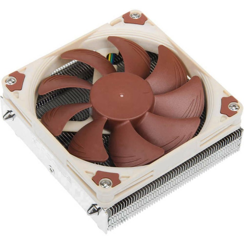

  • Hell-Slave
  • Laatst online: 12:05
Voor nu zou ik die fan omdraaien die op je cpu koeler zit en inderdaad door sparen voor een compleet nieuw systeem.
Afbeeldingslocatie: https://tweakers.net/i/zVRWni1_qRm7oE4s_k68cbtwS9U=/800x/filters:strip_icc():strip_exif()/f/image/snhwSQHCATpeb29FtBHdkAx9.jpg?f=fotoalbum_large
