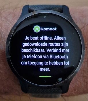

Gebruik Komoot al langere tijd voor fietsen en wandelen. Bij wandelen navigeer ik met de komoot app op mijn Garmin Venu 2S smartwatch. Sinds een paar dagen werkt dat niet meer. Ik zie de beschikbare routes wel op mijn horloge maar er staat een verbroken cloud symbooltje achter. Als ik een route opvraag en start dan krijg ik na een halve minuut een melding dat het horloge offline is.
Het horloge is via BT verbonden en alle functies werken goed. Ook het tracken van routes via de komoot app op het horloge werkt goed en worden goed gesynct, dus aan de verbinding ligt het niet.
Alles al eens opnieuw geïnstalleerd, gekoppeld etc. met tot nu toe geen succes.
Afbeeldingslocatie: https://tweakers.net/i/y0KfF6J6qlafHzZgKrcYTfIEfdU=/fit-in/4920x3264/filters:max_bytes(3145728):no_upscale():strip_icc():strip_exif()/f/image/GgjiGhjffmnimp5lpb1aQjZj.jpg?f=user_large Afbeeldingslocatie: https://tweakers.net/i/OzjdiuEsSyjztTyKimRCfCODs5c=/fit-in/4920x3264/filters:max_bytes(3145728):no_upscale():strip_icc():strip_exif()/f/image/HPh3yBdSioa7b3zS5VER0yoC.jpg?f=user_large
Iemand enig idee?

Heb je komoot premium?

Lijkt een bug te zijn als ik de recensies in de garmin store zo lees. Ik heb er zelf ook last van. Een rapport indienen en hopelijk fixen ze het snel.

Op Reddit had iemand de oplossing:
I had the same problem. I solved it by using an old version of Garmin Connect on my Android. The last update from Garmin was really terrible, also for YouTube, so it seems to be a Garmin issue. Use this one https://moddroid.com/games/casual/connect-1/xfwcziO8Pm/ or search for Garmin Connect 5.17.1 APK and install it, for me it worked.
