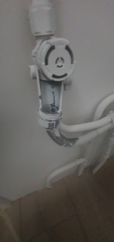

In zijn sinds kort in ons nieuwbouwhuis gaan wonen. Maar we hebben nu al 2 dagen lekkage op de grond bij de warmtepomp en mechanische ventillatie. We zetten als we gaan douche de ventillatie op stand 3. Nu kwam ik vanavond weer boven en weer water op de grond. Nu zag ik dat er een slangetje los zat maar wat ik zo raar vind waarom kan je er van de bovenkant inkijken. Dus mijn vraag ik. Wat is dit nu voor slangetje is dat van de warmtepomp of mechanische ventillatie en waar dient dit voor? Het lijkt ook wel een soort hendel Afbeeldingslocatie: https://tweakers.net/i/JfbOSNzav0pekrwUbNshngQYPhk=/x800/filters:strip_icc():strip_exif()/f/image/jxdtrS2Nx6I2cGEPPzQ1xLL9.jpg?f=fotoalbum_large

Ik herken dit ding als een inlaatcombinatie (en overdrukventiel) voor een boiler.
Die zit onderaan op een afvoer aangesloten. Klopt dat?

het is wit geverfde inlaat combinatie.
waarom je erin kan kijken ? regels.
inlaat combinatie moet een open verbinding hebben.
zodat ook als je riool bijv dicht hij zijn water kwijt kan.
en die slang die loszit ? ja zo fantastisch is dat spul allemaal niet.
hier is het een stukje koper waar de slang opzit ipv de originele slangtule.
zodat je iets meer lengte hebt. ik weet niet water beter is.
(ja wel pvc gelijk een hele afvoer maken maar teveel werk.)

Dat er water vanaf komt is vrij normaal, dit komt uit je boiler voor warm water. Als je water verwarmt zet het uit, dit moet ergens naartoe. Dus alle boilers (met een vat) hebben aan de inlaat een zogenoemde inlaatcombinatie zitten, die de overdruk van water op een veilige manier kan lozen op je riool. Hier komt best veel water vanaf (genoeg om na een dag een plas op de grond achter te laten).
https://www.boilermarkt.n...heb-ik-deze-altijd-nodig/
Check even of de slang goed loopt, en het water vrijuit kan weglopen.
For the time being even een emmer eronder die je af en toe leeg gooit, en contact opnemen met je aannemer/instalateur om dit te fixen.

Jawel. De boiler zit aan de leiding, niet de afvoerslang.
En waarom het lekt : omdat de afvoerslang niet goed bevestigd is op de inlaatcombinatie waarschijnlijk.
Je kunt er met de gieter even wat water door laten lopen, dan zie je waar het lekt. Dan even aandraaien waarschijnlijk en klaar

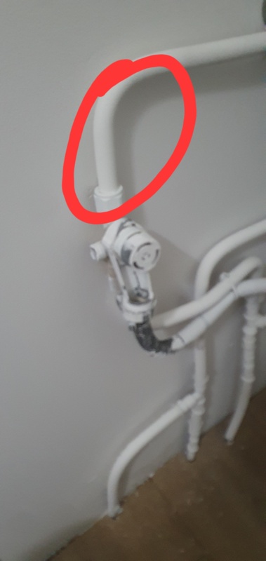

Afbeeldingslocatie: https://tweakers.net/i/QkLwSvqyt5eDtMYVpXYqQI94Vz8=/x800/filters:strip_icc():strip_exif()/f/image/aKLsn7Fcdcg6ySymJl7B641k.jpg?f=fotoalbum_large
De leiding die ik rood gemaakt heb gaat in de warmtepomp ja.

@Cereal heeft netjes uitgelegd wat dat ding doet, en dat daar water normaal is. Even zprgen voor een goede afvoer.
