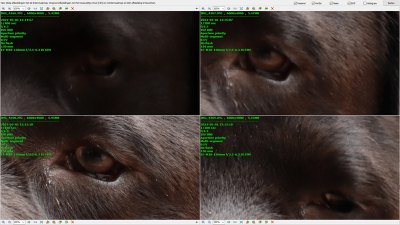

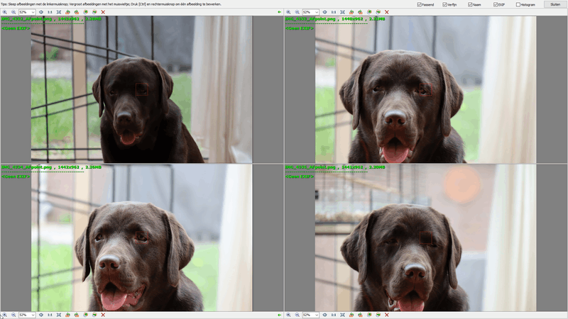

Maar een andere belangrijke reden om verder te kijken is de AF. Naar mijn idee heb ik best wat misses met m'n huidige 18-150mm, zeker als de focusafstand wat groter wordt. En 5 meter tussen hond en camera is vrij weinig want op die afstand is een labrador al vaak beeldvullend terwijl je dat niet altijd wil.
Neem nu dit voorbeeld. Hond eerst flink laten laten waardoor ze rustig bleef zitten, vooral ook omdat ik haar favoriete snoepjes vast had :D Dus zeker geen actiefoto's
4 foto's, kort na elkaar genomen. Op een sluitertijd waarop ik geen bewegingsonscherpte door bewegen van de camera meer verwacht, zeker niet i.c.m. IS. AF gebied spot en tussen shots door opnieuw scherpstellen.
De eerste set zijn de gehele foto's. De hond staat er redelijk beeldvullend op.
De tweede zijn de 100% weergaves. Hierin is heel goed het verschil te zien
De derde geeft de AF punten weer in DPP
Afbeeldingslocatie: https://tweakers.net/i/tJg5C4fvL_Q0W5LcxawXA3_k7Ko=/800x/filters:strip_exif()/f/image/Ddgl7RdwgMQz9rOsj1o0Li8j.png?f=fotoalbum_large
Afbeeldingslocatie: https://tweakers.net/i/NjfHtD2s65HZqm30qIv8MLHXe7A=/800x/filters:strip_exif()/f/image/zTERWIxqgmugkgycaAZD39zE.png?f=fotoalbum_large
Afbeeldingslocatie: https://tweakers.net/i/p76HeBEBou4s6t_IM8x3GfBiH3o=/800x/filters:strip_exif()/f/image/Eg4zg3XSfcVph4sN1xNy19Og.png?f=fotoalbum_large
Allen genomen in redelijk goed licht (serre) op een redelijke ISO 800, op 150mm f/6.3. Op de eerste is de hond wat onderbelicht.
Van deze set vind ik er 1 qua focus acceptabel, links onderin. De andere zijn gewoon niet scherp, de details in de vacht zijn zo goed als weg en ik heb ook moeite met bepalen waar de focus nu wel ligt.
De foto die wel 'raak' is, geeft wel aan dat de 18-150mm wel in staat is om goede resultaten te leveren. Maar een hitrate van 25% vind ik nu niet heel geweldig.
Aangezien de EF-M 55-200mm dezelfde STM motor gebruikt ben ik bang dat ik daarmee dezelfde resultaten behaal qua AF. Ik hoop, en daarom wil ik eerst huren, dat Sigma HSM of Canon USM daar wat verbetering in kan brengen.
Daarnaast hunt de 18-150mm op 150mm ook best regelmatig. Even wat uitzoomen, scherpstellen en terug lost dat vaak wel op maar omdat de 18-150 niet parfocal is moet ik toch eerst weer scherpstellen. En zeker met kinderen/dieren/wedstrijden is het moment dan al voorbij.
Of verwacht ik nu gewoon teveel van m'n humble M50?

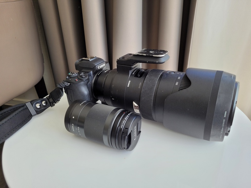

Dit weekend heb ik de Sigma 70-200mm f/2.8 DG OS HSM I Sports gehuurd. Ik denk, ik begin met de zwaarste zodat ik het verschil tussen de native EF-M 18-150 en de Sigma goed kan voelen.
Vooropgesteld, bij deze combinatie mount je de camera op de lens en in plaats van andersom. Je draagt ook de lens, waarbij de camera slechts een (noodzakelijk ;)) aanhangsel is.
Afbeeldingslocatie: https://tweakers.net/i/XtKV6w8D7vboYD4vFfHvPsjxTbI=/800x/filters:strip_icc():strip_exif()/f/image/743h5Kqzdvl4ZTrK8wfKER7P.jpg?f=fotoalbum_large
Toch vind ik de handling niet tegenvallen, mits je de lens hanteert. Ter hoogte van de statiefgondel is de combinatie prima in balans.
Je merkt op heel veel vlakken dat het gewoon een stuk meer 'lens' is dan de EF-M 18-150: scherper, de IS is een stuk beter, manual focus werkt veel beter dan het focus-by-wire systeem van EF-M objectieven.
Tijdens het weekend veel verschillende onderwerp geschoten. Natuur, hier en daar een vogel, motorcrossers en uiteraard de eerder in dit topic genoemde hond. Aan de brede kant van de lens, zeg 70-150, is de Sigma wijd open haarscherp. Richting de lange kant kan hij een stopje afstoppen gebruiken.
Ter vergelijking wil ik deze week ook de Canon 70-200mm IS USM II huren zodat ik een vergelijking kan maken

Even een update, want dat is wel op z'n plaats.
Ik heb bewust nog geen 'Beste antwoord' gekozen omdat ik een ieders input zeer waardeer.
Na de Sigma heb ik ook de Canon gehuurd. Afgezien van een slecht werkende IS, wat duidelijk aan de betreffende lens lag, was dat ook een prima lens. Een stukje lichter dan de Sigma. Wel vond ik 'm aan de wijde kant van de lens, zeg van 70 tot 135mm, wijd open vrij soft. De Sigma is daar wijd open duidelijk scherper. Aan de telekant zijn ze redelijk aan elkaar gewaagd.
Uiteindelijk is de keuze voor mij op de Sigma gevallen, welke ik dan ook besteld heb. Niet in de laatste plaats vanwege het prijsverschil. De mkII is nieuw niet meer te krijgen ende mkIII is al gauw €700-€800 duurder. En het prijsverschil tussen een occasion mkII en een nieuwe Sigma is ook te verwaarlozen.
Helaas is sindsdien de lens tijdelijk uitverkocht, dus ik ben nog in afwachting van de lens. Vol verwachting klopt mijn hart.
