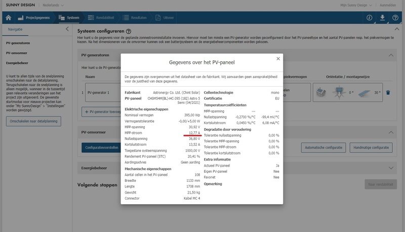

Kan je het exacte type paneel nog achterhalen?
Ik lees zowel bij sofar solar als bij huawei dat ze maar tot 11 ampere gaan (dc kant)
Dan moet je al naar een SMA die 15 ampere doet.
Paneel doet op de max 12,77 ampere. (als het de juiste is)
Afbeeldingslocatie: https://tweakers.net/i/GFuBrbyZepiLoBq5VSzI6vGsXGs=/800x/filters:strip_icc():strip_exif()/f/image/9JRx74WOKY66cHHxcKZPKYYD.jpg?f=fotoalbum_large
Vaak is dat wel op te lossen met de string over beide ingangen te zetten zodat de stroom verdeeld wordt, maar elegant is het niet.
En als de omvormer toch gewijzigd wordt is een 4-5 kW omvormer netter.

Stroomsterkte oanelen is nog te hoog.
12,7 paneel vs 11 omvormer
Rendement laag vanwege de lage spanning.
Vraag me af of 1x10 en 1x4 niet beter is voor het rendement.
Of 1x14 over twee ingangen:
Stroomsterkte halveert dus ok.
Spanning is wat hoog dus minder rendement maar acceptabel voor de omvormer.
Panelen zijn wat afwijkend met lage spanning en hoge stroom dan de rest.
Mits het de juiste zijn volgens sunnydesign uiteraard.

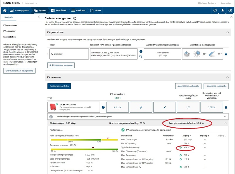

Als er al een paneel bij gaat komen is die helemaal te klein met 5925 Wp aan panelen.
Je gaat dan behoorlijk aftoppen en opwek missen. En dat is niet meer nodig, de omvormertax (Prosumententarief) is afgeschaft.
Ik weet niet waar de keuze van af is gehangen voor een 3.6 omvormer?
Is de AC bedrading te klein -> nieuwe kabel of aders laten trekken.
Als je 3-fase hebt, zou ik ook zeker eens kijken naar een 3-fase omvormer. (zelfs uitbreiding op je noord dak wordt dan nog mogelijk omdat je nu maar 1 ingang gebruikt met 15 panelen in 1 string)
SMA komt trouwens uit met een 3-fase hybride batterijomvormer. (subsidies belgie?)
Voorbeeldje heb ik toegevoegd.
Sunnydesignweb, kies rode knopje nieuw project (verstopt onder de popup), vul lokatie gegevens in, en de fabrikant van de panelen, etcetera.
Er zijn meerdere wegen naar rome, ook met andere merken. Maar deze omvormer zou ik niet (meer) accepteren.
Een argument, als ze het er niet eens mee zijn, zou kunnen zijn, dat de maximum shortcut current onder de 13,5 Amp van de panelen ligt. Deze is namelijk maar 13,2 Amp van de sofar solar omvormer.
Een en ander wordt in dit topic bemoeilijkt omdat je plaatjes niet klikbaar zijn. Ik moet telkens inzoomen.
Hieronder 2 voorbeelden met een 1-fase 5kW (rood) omvormer met verschillende string indelingen. Kijk naar de jaaropbrengst en zoek de verschillen
1 voorbeeld met een 5kW 3-fase omvormer (blauw) en een voorbeeld met een 5 kW 3-fase hybride omvormer (wit) met 11 kW batterij (HV = High Voltage, dus dunnere kabels naar de batterij)

Nog even een plaatje met de omvormer begrenst op 3.6 kW
Afbeeldingslocatie: https://tweakers.net/i/A4yh44iaqnIR-F0zIq8mwG7DUZI=/232x232/filters:strip_icc():strip_exif()/f/image/kNl7q44haMrACfA6uoUhmxGk.jpg?f=fotoalbum_tile
Nu zal je zeggen dat valt mee die 300 kWh verlies in opwek tov een 5 kW omvormer, maar ik heb liever een omvormer die niet constant op zijn tenen getrapt wordt. Ik weet niet wat dat doet met de levensduur.
Met een wat hogere piek opwek, voorkom je ook de 2500 Watt piek verbruik (nieuwe tax regeling belgie?), als je een keer de oven en de wasmachine of whatever aan zet en je totaal verbruik boven de 2500 watt uit gaat komen, als de panelen leveren.
