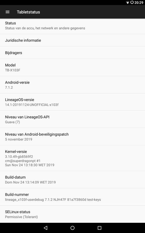

Herkenbaar ja, die tablet heb ik ook van een kennis gekregen of ik er nog wat mee kon. :)
Met de laatste beschikbare Lineageos erop werkt het toch nog verrassend vlot.
XDA Forums: LineageOS 14.1 Lenovo TB-X103F 7.1.2
Afbeeldingslocatie: https://tweakers.net/i/ff08uiGsqrCDt6WInIkw3QfUApY=/x800/filters:strip_exif()/f/image/gGD4zwu1bIhogTsGtsuhB4bt.png?f=fotoalbum_large
