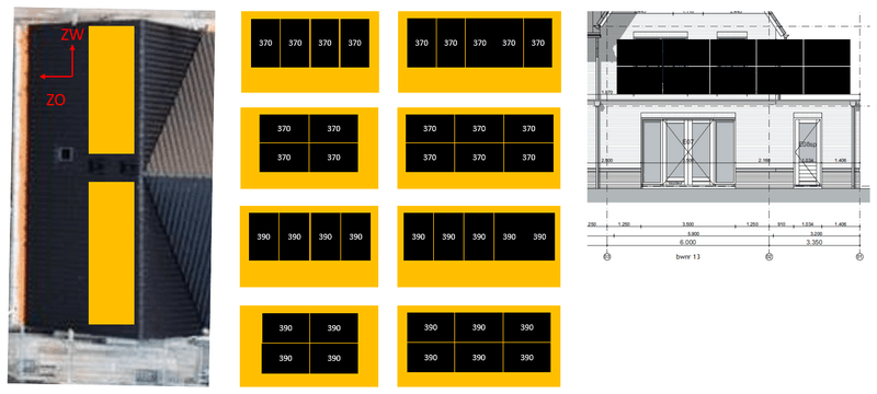

Over 4 weken wordt onze nieuwbouw 2-onder-1-kap woning opgeleverd, waarna we zo snel mogelijk op 2 verschillende dakvlakken (schuine dak woning + platte dak aanbouw/garage) ~20 zonnepanelen willen (laten) plaatsen. In het kort is het idee om er 9/10 (afhankelijk van afmetingen + plaatsing) op het schuine dak te laten plaatsen, 10 op het platte dak op betonvoeten zelf te plaatsen en beide strings aan te sluiten op een 3-fase omvormer (2xMPPT) in de garage. Uiteraard hoor ik het graag als er betere ideeën zijn op basis van onderstaande informatie, alvast bedankt daarvoor! :)

Beschikbare (dak)ruimte
Ik hoop dat het plaatje hierboven een beetje duidelijk is, maar links en midden betreffen het schuine dak (zuidwest) en rechts het platte dak (zuidoost) die aan de bovenkant van het linkerplaatje gesitueerd is (nog niet gebouwd op het moment van opnamen). Omdat we later mogelijk nog dakramen/dakkapellen willen plaatsen willen we de zonnepanelen op het schuine dak maximaal 3-3.5 meter vanaf de nok naar beneden laten komen (oranje vlakken), vandaar de beperkte ruimte. De middelste oranje vlakken zijn op schaal met de panelen om aan te geven hoeveel er landscape/portrait op passen (random 370Wp/390Wp panelen) en het rechter plaatje geeft de ruimte voor de panelen op het platte dak aan (diepte is ongeveer 2.5 meter, oude 1x1.67 afmeting panelen vanwege zo goedkoop mogelijk).

Betonvoeten op het platte dak, waarom? zijn vaak erg zwaar en lastig plaatsbaar in verhouding tot aluminium. Solar bouwmarkt e.d. vragen 1000 euro voor het plaatsen, dat vindt ik vrij fors. Ben zelf installateur en reken standaard niet met 1000 euro voor 10 panelen, maar wellicht moeten ze een zzp'er inschakelen hiervoor, dus dat zou dan kostbaar kunnen zijn.
Ik zou eens een lokale installateur vragen een offerte te maken voor die 10 panelen, wellicht kom je dan op hele andere bedragen.

Ik had betonvoeten in gedachten omdat er dan geen extra ballast nodig is, er 2 in landscape achter elkaar kunnen en volgens mij zijn ze ook relatief goedkoop. Met aluminimum bedoel je waarschijnlijk systemen als Flatfix Fusion, Chiko en Valk Solar?
Lokale installateurs heb ik geprobeerd maar de meesten waren niet happig op alleen installeren, maar eentje wel en die vroeg 2500 euro ex. btw 8)7 Heb je wellicht zelf interesse om het te doen of ken je wellicht iemand in Midden-NL?
Ja Flatfix of Esdec, dat is wat mij betreft beter en lichter, zo'n betonvoet is wel heel erg zwaar. Nee helaas ik ken niet iemand die het zou kunnen, zelf hebben wij de handen vol aan ons eigen deeltje van Nederland en staan nu in oktober/november te plannen dus ik kan je niet helpen helaas.

Ik heb eens gekeken naar Flatfix en Esdec systemen voor platte daken, maar zover ik kan zien is het daarbij niet mogelijk om 2 panelen achter elkaar in landscape te leggen (wat wel wenselijk is qua beschikbare ruimte, orientatie en aanzicht). Dan kom je uit bij schansen zoals die van Chiko, maar die hebben voor windgebied 3 op een hoogte van 4 m een ballast nodig van ongeveer 50kg per paneel. Voor 10 panelen kom je dan uit op zo'n 500 kg terwijl de 6 betonvoeten die je daarvoor nodig hebt zo'n 300 kg wegen, dan is dat toch niet zo'n gekke optie?
Wat betreft de installatie heb ik een partij gevonden die het voor een stuk minder en op korte termijn al kan doen, dus dat puntje lijkt opgelost :)
