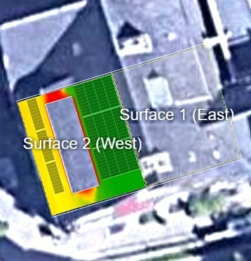

Idee 1: Origineel plan
20 panelen (400Wp of iets soortgelijks) extra op de garage met plat dak in Oost-West opstelling. Deze kan ik zelf installeren, de electra door een electricien. Gezien de afstand garage-meterkast zou deze op een eigen omvormer komen. Opbrengst volgens Sunny Design: 6700kWh, schatting kosten: EUR 0,97/kWh. Dit is exclusief optimizers, ben er nog niet uit of ik dit nodig heb (het is een lage garage met bomen eromheen die af en toe een schaduw werpen op het dak).

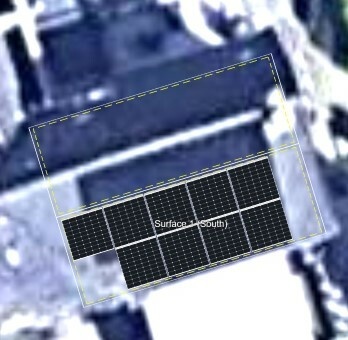

Idee 2: Nieuw idee
Ik heb ook nog een dak op West, waar ik misschien nog 15 panelen kwijt kan. Hoog schuin dak dus dat moet ik aan de professionals over laten. Deze heeft dan een nieuwe omvormer nodig want kan niet op de bestaande Omnik of op de omvormer in de garage. Volgens Sunny Design levert dit op: 4700kWh, schatting kosten op basis van VEH: EUR 1,04/kWh.

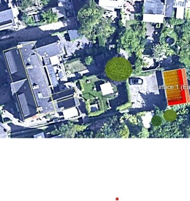

Idee 3: Nog een idee
Als ik toch bezig ben, moet ik dan niet meteen de bestaande 155Wp panelen laten vervangen voor moderne, en een nieuwe omvormer neerzetten waarop zowel de panelen op Zuid en de panelen op West komen? Opbrengst van 9 x 400Wp zou 3500kWh zijn (dus 1500kWh meer dan de huidige situatie), maar weinig extra kosten ten opzichte van Idee 2 aangezien dit op dezelfde omvormer kan komen. Schatting kosten: EUR 1,75/kWh, dus terugverdientijd ook relatief lang (dus krijg te maken met de afbouw saldering).

Als je zoveel opties voor panelen op andere plekken, zou ik de oude gewoon lekker laten liggen. Ik zag bedragen voorbij komen van 75 Euro/paneel alleen maar om de oude te verwijderen!
Veel mensen zien alleen 155 vs. 400 Wp, maar realiseren zich niet dat moderne paneken vooral veel groter zijn geworden. Het rendement per m2 paneel is maar met een paar procent verbeterd.
Op dat platte dak met wisselende schaduw zou ik niet met optimizers (je denkt aan SolerEdge? ) gaan rotzooien. Dat is een halfslachtige oplossing (de bastaard tussen een string en micro-omvormer) waarbij je alleen maar een complexe situatie creert en 'locked-in' bent. InTigo's heb ik (zonder de centrale unit) geen vertrouwen meer.
Doe het dan gelijk goed met micro-omvormers, bv. van APS als je niet te veel wilt uitgeven. Of Enphase als je voor de luxe uitvoering wilt gaan.

Gezien je hoge verbruik en dat misschien nog wel wat gaat stijgen,
Ik zou alles gewoon volleggen met nieuwe panelen!
Oude panelen verplaatsen is niet rendabel voor de oude panelen, en zoals genoemd kost het verplaatsen ook wel wat, dus dan heeft gelijk nieuwe panelen plaatsen meer rendement. Wel kan je het oude setje nog gewoon op MP verkopen natuurlijk.
Als je nog iets minder wilt uitgeven, oude setje laten liggen en over een X aantal jaar vervangen door nieuwe panelen.
Ik zou zelf denk ik niet kiezen voor duurdere oplossingen kwa elektronica maar gewoon bulk panelen leggen met seriele omvormers. Zelfs als je een beetje schaduw hebt. Tenzij je alles vollegt met splinternieuwe panelen, en dan nog meer opbrengst wil. Dan kan je 20% meer uitgeven om 5% meer opbrengst te krijgen (als al 5% tenminste…)
