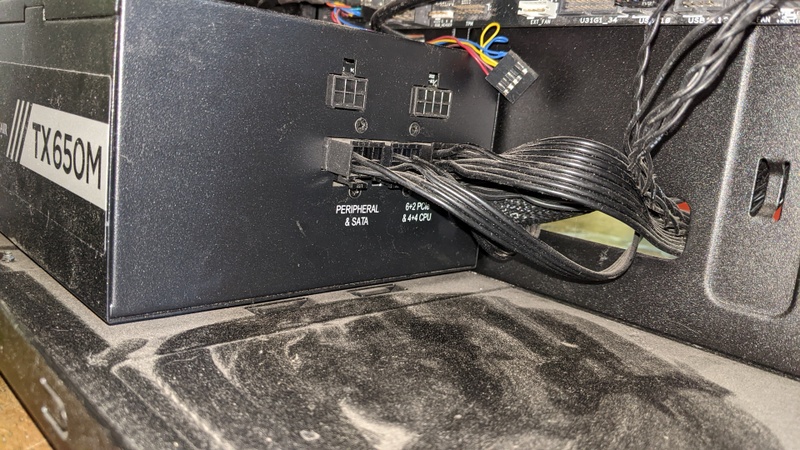

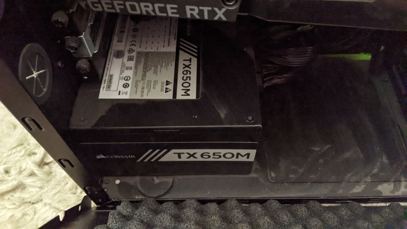

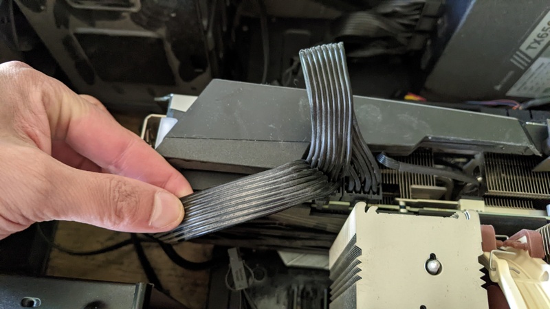

Vraagje: zoals in de titel staat ben ik op zoek naar een normale (niet gesplitste) pcie kabel van mijn Corsair TX 650M naar RTX 3070 iChill x3. Kunnen jullie mij verder helpen welke precies nodig zijn? Ik kom er niet helemaal uit en ben bang dat de 3070 in de fik vliegt of klapt :X
Momenteel is hij gesplit en nu krijg ik bij t gamen een black screen. Blijkbaar kan dit met die gesplitste kabel te maken hebben en schijnen 2 losse kabels direct naar de 3070 dit probleem op te lossen. Heb zo mogelijk bijna alle andere opties wel geprobeerd, dus deze blijft over.
De 3070 ichill x3 heeft een 2 x 8 (6+2) aansluiting en de voeding nog een extra 6 en 8 pins aansluiting. Nu weet ik er net niet genoeg vanaf om met zekerheid de juiste kabels te kopen.
Bijgevoegd nog wat foto's mocht het helpen ;)
Merci alvast!

Volgens de website van Corsari worden er bij je voeding standaard 2 kabels meegeleverd die elk 2x 6+2 GPU connectoren hebben: YouTube: Corsair TX650M Gold Rated Power Supply
Heb je de andere kabel niet meer ergens in de doos zitten? :+

Een daisy chained PCI-e kabel van Corsair is capabel voor 324w en zal geen problemen geven icm een RTX 3070.
Well ff het systeem schoonmaken want man man, wat een stof. Welke behuizing heb je?
Hoe ziet de rest van het systeem eruit?
Wat was je vorige videokaart?

pricewatch: Corsair TX650M kan niet ouder zijn dan 5 jaar. Tenzij TS een FX 9590 of 11900K/12900K als cpu heeft en overklokt dan is 650w niet op het randje.
@Dramaties waar is de 2e PCI-e kabel die bij de voeding is geleverd?

Thanks allemaal voor de reacties! Fijn en bedankt voor het meedenken.
De problemen hebben dezelfde klachten/oplossingen als ik zo rondkijk. Het slaat niet uit bij powerspikes maar juist bij het downpoweren van de kaart. Dan slaat hij naar een ander ampere (of zoiets) en daar gaat het dan mis. Wat volgens de kenners op te lossen is met powerkabels die niet serial zijn.
Mijn vraag is ook niet zo zeer waar het probleem ligt, maar waar de oplossing te verkrijgen is :)
- De doos is uiteraard spoorloos, anders had ik daar direct in gekeken
- Heb de pc inderdaad stofvrij gekregen nu, dit waren de 'voor' foto's ;) Kast is een silencio. Probleem blijft verder bestaan.
- Volgens de pcbouwsites zou de 650m ruim voldoende moeten zijn voor deze setup met een z320 prime en i8-8700K
Graag hoor ik welke kabels er wél op passen en of die los te koop zijn. De voeding heeft een extra 8 punts opening, dus het gaat puur om die ene extra pcie kabel die geschikt is voor een corsair TX650M. Moet ik ergens specifieks op letten als ik zoiets koop?
Merci weer!
