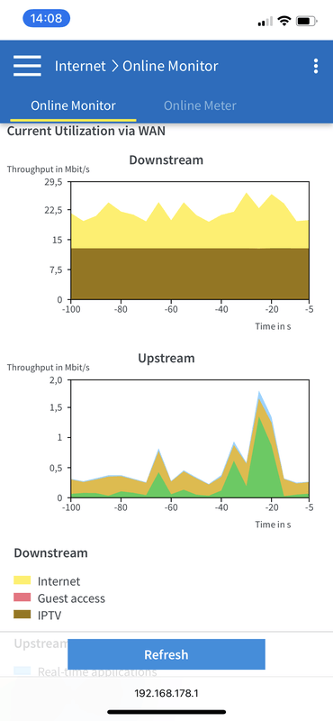

  • arnoldg
  • Laatst online: 12-02 19:45
En de grafieken uit de fritzbox van de laatste 24 uur.
Snaap niet waarom de iptv altijd op 10mbit staat.Afbeeldingslocatie: https://tweakers.net/i/2weCi0l8EJ-UTg-Nei8IhrQqsVc=/x800/filters:strip_exif()/f/image/7v8IyB5matxyZ3ZtdeBt2FlL.png?f=fotoalbum_large

  • laurens0619
  • Laatst online: 13:54
Hoe kan het dat je iptv ziet op je pfsense?
Je iptv zit toch direct in de experiabox “naast” je pfsense?
  • jadjong
laurens0619 schreef op zaterdag 30 april 2022 @ 14:27:
Het zijn grafieken van Fritz...
  • Kabouterplop01
  • Laatst online: 26-10 19:04
Kabouterplop01
chown -R me base:all
die continue 10mbit is denk ik de multicast stream.
