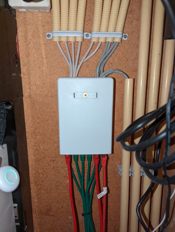

Ik weet niet hoe je dit noemt, maar onlangs is het hier op deze manier aangesloten in de meterkast:
Afbeeldingslocatie: https://tweakers.net/i/suVbd1oEEOGXf-4Ou0Tbxvme5DQ=/x800/filters:strip_icc():strip_exif()/f/image/4Gq5tfGLfUva95eBlL8gHufH.jpg?f=fotoalbum_large
Imho beter dan een connector aan de kabel of verschillende opbouw dozen in je trapkast.
In deze kunnen 12 aansluitingen dus als je in de toekomst wilt uitbreiden kan je bij prikken.
