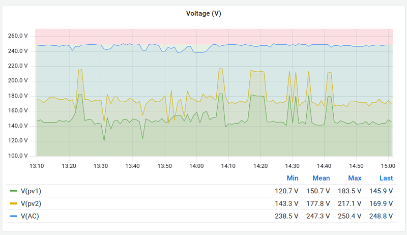

plaatje van spanningsverloop (spanningsval is overigens minimaal: ong. 1v, zoals te zien op 14:20):
Afbeeldingslocatie: https://tweakers.net/i/DFYbpGnV1oXQPbqjAUAtpnWt3dA=/800x/filters:strip_exif()/f/image/5k3oi6REfZwjR7YPp0DPtzY3.png?f=fotoalbum_large

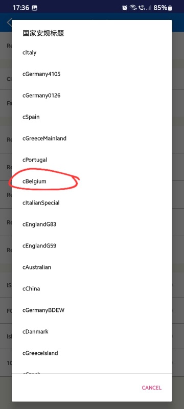

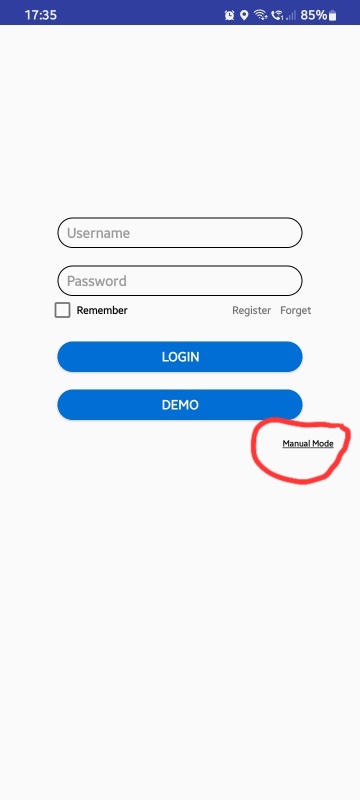

Bekend probleem, ik heb er ook eentje gehad die op 249 afsloeg. Het probleem is dat de 'standaard' NL setting uit die tijd 250V is. Helaas kun je die niet aanpassen. Wat wél kan is een ander land kiezen (mag niet, kan wel en werkt ook).
Maak met je telefoon eerst verbinding met de omvormer (via wifi).
Open de Omnik app (dat is de oude OmnikPortal app!)
Klik rechtsonder op manual mode.
Als het goed is zie je dan jouw omvormer in een lijstje.
Klik op jouw omvormer.
Er opent zich dan een scherm met bovenin (even uit mijn hoofd) iets dat
volgens mij safety settings heet.
Kies in het rolmenu voor cBelgium.
Let op dit mag niet maar werkt wel. Aan jou de keus.

Kijk, dat verklaart een hoop. Ik ga morgen eens proberen als het licht genoeg is. Gelukkig stond de oude ominkportal app nog op de playstore. Nu alvast bedankt voor deze nuttige info!
Edit: werkt die landinstelling overigens ook nog op een unit die al een tijd in bedrijf is? Ik dacht dat je de landsetting alleen kon aanpassen als de omvormer nog nieuw is (Etotal minder dan 1kWh), Daarna is deze setting "locked". Dit is in ieder geval wel het geval op de unit zelf (via settings/function knop).
Ben nu dus heel nieuwsgierig of het morgen lukt via de app. Fingers crossed

Oplossing werkt zo te zien. Nogmaals dank!

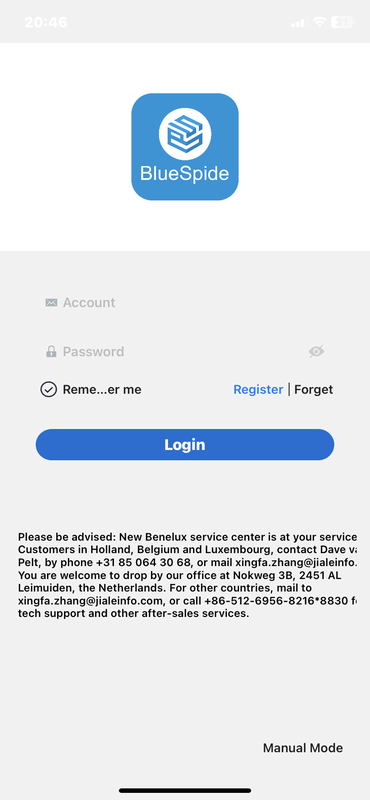

Iemand die weet of/hoe ik de Omnik app terug krijg op een iphone?
1 van de 2 omvormers hier blijft hangen op "waiting 0s". Het viel mij dat diegene die blijft hangen op land "vde4105" staat terwijl de andere (die het dus wel doet) op "Holland" staat. Op de omvormer zelf kan ik dit niet aanpassen (ik krijg een "Lock" melding wanneer ik de "set" toets lang indruk).

Ik krijg ook een "error No response error" na het maken van een verbinding (gelukt nadat ik ergens een Android toestel heb weten te vinden). Heb je dit weten op te lossen?

het is mij gelukt om met een Android tablet en de APK versie niet een land in te stellen maar gewoon het voltage: 253 volt.

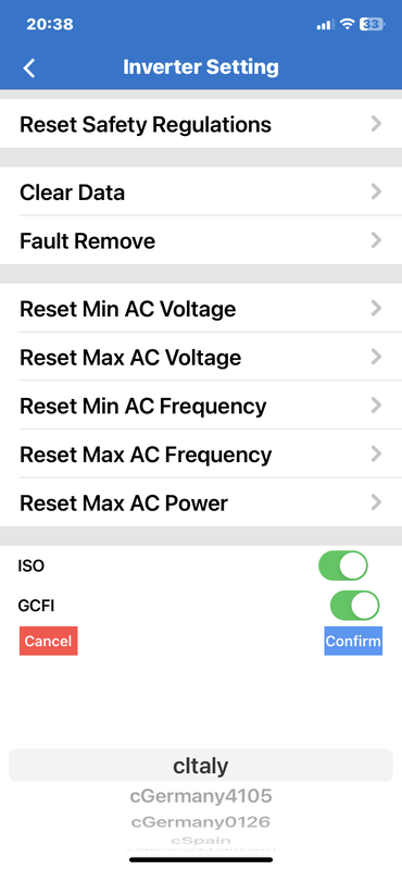

In plaatje drie zie je de optie om bepaalde maximalen aan te passen.
Dit heb ik niet gedurft en daarnaast kan ik geen chinees lezen, iets wat je te zien krijgt als je zo'n optie aanklikt.
Afbeeldingslocatie: https://tweakers.net/i/sTtlR4xNPV8MODOqg-701IMXgo0=/x800/filters:strip_icc():strip_exif()/f/image/Pwyobd1nXaH2ya8J2dceWuih.jpg?f=fotoalbum_large
Afbeeldingslocatie: https://tweakers.net/i/ejmsO7xce4Ukj9Sqfrzz1oXtjQk=/x800/filters:strip_icc():strip_exif()/f/image/gAEjlPvG3opE4RPcv4FxREuK.jpg?f=fotoalbum_large
Afbeeldingslocatie: https://tweakers.net/i/MazUChl6ogkLNF2hHWKMPEpgHZ8=/x800/filters:strip_icc():strip_exif()/f/image/TPmH4AXljD9eef2g4pFDj8yP.jpg?f=fotoalbum_large
Afbeeldingslocatie: https://tweakers.net/i/rn2D2iwPzA9S-X3WGOAY5tQtErc=/x800/filters:strip_icc():strip_exif()/f/image/HP2ASvNOIorcWrkU1Kfmu2AZ.jpg?f=fotoalbum_large
[ Voor 5% gewijzigd door toxict op 28-09-2022 17:47 ]

Deze stappen kan ik ook allemaal doorlopen maar bij het aanklikken van een optie onder reset safety regulations krijg ik “error no response error” ;(
  • toxict
  • Laatst online: 23:58
arj1o1 schreef op woensdag 28 september 2022 @ 17:49:
Ik heb het zelf eerlijk gezegd niet gedaan, want mijn set draait als een zonnetje.
Het laatste wat ik wil, is dat er problemen ontstaan, omdat ik mogelijk verkeerde settings maak.
Als je al issues hebt, dan is de keuze makkelijker.

  • gmj2
  • Laatst online: 21-10 23:47
teacher schreef op vrijdag 30 september 2022 @ 12:00:
Kies overigens voor duitsland en niet voor belgie (want 260v grens).
Er zijn 3 "Duitslanden" in het lijstje: cGermany4105, cGernmany0126 en cGermanyBDEW. Welke is 260v? Trouwens is 260v volgens mij gevaarlijk hoog.
In de lijst met landen is overigens 2x cHolland te zien. Ik heb nu de tweede in de lijst geselecteerd, op het display van de inverter staat nu N161-1-V1.0-0077-4, en nu lijkt de inverter goed te werken (schakelt uit net boven 253,8v, wat bijna nooit voorkomt).
Bij cBelgium viel de inverter uit bij ca 252,8V en bleef vervolgens 15 minuten in "waiting" alvorens weer eens te proberen. Bij huidige instelling lijkt het erop dat de meeste inverters in de wijk zichzelf uitschakelen voordat de mijne dat doet, en dat is precies wat ik wil.

  • gmj2
toxict schreef op woensdag 28 september 2022 @ 17:45:
<images>
De Chinese tekst is realtime te vertalen met een andere telefoon, en google translate. Er staat zoiets als "maximale AC spanning:" Je kan daar dus gewoon een getal invullen, b.v. 255. Mijn ervaring is wel dat de instelling verloren gaat zodra de inverter uit is geweest (snachts).
  • toxict
gmj2 schreef op zondag 2 oktober 2022 @ 17:49:
Ik heb de opvolger die niet uit gaat, maar stroom uit het AC gedeelte trekt om aan te blijven.
Dus die instelling zou blijven staan in mijn geval.

  • Hug-o
  • Registratie: April 2023
  • Laatst online: 20-05-2023
Voor Apple: download de app BS Solar. Via AP verbinden, knopje rechtsonder manual mode. Safety regulations en dan een ander land kiezen.

  • gmj2
AJAV schreef op maandag 22 mei 2023 @ 20:56:
Hier is inmiddels vooruitgang geboekt;
- Enexis heeft de trafo voor de wijkspanning gewijzigd, er waren te veel klachten en het is nog onverwacht snel aangepast. Na de aanpassing ging de omvormer nog wel een paar keer op storing, maar aanmerkelijk minder. De spanning op het display van de omvormer kwam nog wel boven de 250Vac.
Lucky you. Na vele klachten hier vanuit de wijk doet Stedin precies niks. Spanning vliegt alle kanten op, tussen 238V en 256V. En ook dit jaar weer vele nieuwe PV installaties erbij in de straat. Diverse keren de stroom in de wijk al uitgevallen. Laatst nog een wijkkast uitgefikt in de buurt.
Spanning grafiek van vandaag met een beetje zon en wolken:
Afbeeldingslocatie: https://tweakers.net/i/lHA4SuW3JRR0k7mLfyaSwL5yLvE=/800x/filters:strip_exif()/f/image/tBVyYItYLkgSdUPNRVstKrJg.png?f=fotoalbum_large
  • mv.kasper
  • Laatst online: 09-02-2024
Gebruik de optie "Reset Max AC voltage", de Chinese melding die volgt vraagt je om de nieuwe Max voltage, bv 253.
Ook de volgende dag met volle zon geen problemen meer.
firmware: NL1-V1.0-0061-4
[ Voor 38% gewijzigd door mv.kasper op 12-07-2023 12:53 ]

9: cEnglandG59VK >16A (G59/3 / G99)50 Hz253 V (110%)262.2 V (1s) / 273.7 V (0.5s)184 V (2.5s)52.0 Hz (0.5s)47.0 Hz (0.5s)
10: cAustralianAustralië (AS/NZS 4777.2)50 Hz258 V (112%)260 V (10m) / 265 V (1s)180 V (2s)52.0 Hz (1s)47.0 Hz (2s)
11: cChinaChina (GB/T 19964)50 Hz-253 V (2s) / 276 V (0.2s)195.5 V (2s)50.5 Hz (2s)48.0 Hz (2s)
12: cGermanyBDEWDuitsland Middenspanning50 Hz-253 V (60s) / 276 V (0.1s)184 V (1s)51.5 Hz (0.1s)47.5 Hz (0.1s)
13/25: cDenmarkDenemarken (TF 3.2.1 / EN 50549)50 Hz253 V (110%)253 V (10m) / 264.5 V (0.2s)195.5 V (0.2s)52.0 Hz (0.2s)47.5 Hz (0.2s)
14: cGreeceIslandGriekse Eilanden50 Hz253 V (110%)253 V / 264.5 V (0.1s)195.5 V (0.2s)51.5 Hz (0.1s)47.5 Hz (0.1s)
15: cCzechTsjechië (PPDS Príloha 4)50 Hz253 V (110%)253 V (10m) / 264.5 V (0.2s)195.5 V (0.2s)52.0 Hz (0.05s)47.5 Hz (0.05s)
16: cSlovakSlowakije (SEPS)50 Hz253 V (110%)253 V (10m) / 264.5 V (0.2s)195.5 V (0.2s)52.0 Hz (0.1s)47.5 Hz (0.1s)
17/23: cHollandNederland (Netcode / EN 50549-1)50 Hz253 V (110%)253 V (10m) / 264.5 V (0.1s)184 V (2s)51.5 Hz (0.1s)47.5 Hz (0.1s)
18: cSwedenZweden (SS-EN 50549-1)50 Hz253 V (110%)253 V (10m) / 264.5 V (0.2s)195.5 V (0.2s)51.5 Hz (0.1s)47.5 Hz (0.1s)
19: cBulgariaBulgarije (ESO)50 Hz253 V (110%)253 V / 264.5 V (0.2s)195.5 V (0.5s)51.5 Hz (0.1s)47.5 Hz (0.1s)
20: cFranceFrankrijk (UTE C15-712-1)50 Hz253 V (110%)253 V (10m) / 264.5 V (0.2s)184 V (0.2s)50.6 Hz (0.5s)47.5 Hz (0.2s)
21: cBrazilBrazilië (ABNT NBR 16149)60 Hz-132V / 242V (110%, 2s)108V / 198V (90%, 2s)62.5 Hz (0.2s)57.5 Hz (0.2s)
22: cEnglandG59-240VVK G59 (240V Systeem)50 Hz264 V (110%)273.6 V (1s) / 285.6 V (0.5s)192 V (2.5s)52.0 Hz (0.5s)47.0 Hz (0.5s)
24: cSouthAfricaZuid-Afrika (NRS 097-2-1)50 Hz253 V (110%)253 V (10m) / 264.5 V (0.5s)195.5 V (2s)51.5 Hz (0.2s)47.5 Hz (0.2s)
26: cIsraelIsraël (IEC Grid Code)50 Hz253 V (110%)253 V (10m) / 264.5 V (0.2s)195.5 V (1s)51.5 Hz (0.2s)47.5 Hz (0.2s)
27: cAustriaOostenrijk (TOR Erzeuger Typ A)50 Hz253 V (110%)253 V (10m) / 287.5 V (0.1s)184 V (1.5s)51.5 Hz (0.1s)47.5 Hz (0.1s)
28: cThailandMEAThailand (Bangkok/MEA)50 Hz-242 V (1s) / 264 V (0.1s)198 V (1s)51.0 Hz (0.5s)48.0 Hz (0.5s)
29: cMauritiusMauritius (CEB Code)50 Hz253 V (110%)253 V / 264.5 V (0.2s)195.5 V (0.5s)52.0 Hz (0.2s)47.0 Hz (0.2s)
30: cMexicoMexico (CRE / IEEE 1547)60 Hz-139 V (115%, 0.16s)106 V (88%, 2s)60.5 Hz (0.16s)59.3 Hz (0.16s)
31: cRomaniaRoemenië (ANRE Ord. 228/2020)50 Hz253 V (110%)253 V (10m) / 264.5 V (0.2s)195.5 V (1s)51.5 Hz (0.05s)47.5 Hz (0.05s)
32: cPhilippinesFilipijnen (PEC / PDC)60 Hz-253 V (1s) / 276 V (0.16s)195.5 V (2s)62.0 Hz (0.16s)58.0 Hz (0.16s)
33: cThailandPEAThailand (Provincies/PEA)50 Hz-242 V (1s) / 264 V (0.1s)198 V (1s)51.0 Hz (0.5s)48.0 Hz (0.5s)
34: cMalaysiaMaleisië (TNB Technical Guide)50 Hz253 V (110%)253 V (10m) / 264.5 V (0.2s)195.5 V (1s)50.5 Hz (0.5s)47.5 Hz (0.5s)
35: cTunisiaTunesië (STEG Grid Code)50 Hz-253 V (1s) / 264.5 V (0.2s)195.5 V (1s)51.0 Hz (0.2s)47.5 Hz (0.2s)
36: cIrelandIerland (ESB EN 50549-1)50 Hz253 V (110%)253 V (10m) / 264.5 V (0.5s)195.5 V (0.85s)52.0 Hz (0.5s)47.0 Hz (0.5s)
37: cBruneiBrunei (DES Guidelines)50 Hz-253 V (1s) / 264.5 V (0.2s)195.5 V (1s)51.5 Hz (0.2s)47.5 Hz (0.2s)
38: cTaiwanTaiwan (Taipower / IEEE 1547)60 Hz-126V / 242V (110%, 1s)101V / 195V (88%, 2s)61.0 Hz (0.16s)57.0 Hz (0.16s)
39: cIndiaIndia (CEA Grid Standards)50 Hz-253 V (2s) / 264.5 V (0.2s)184 V (2s)50.5 Hz (0.2s)47.5 Hz (0.2s)
40: cErgonAustralië (Queensland - Ergon)50 Hz255 V (111%)260 V (10m) / 265 V (1s)180 V (2s)52.0 Hz (1s)47.0 Hz (2s)
41: cEnergexAustralië (Queensland - Energex)50 Hz255 V (111%)260 V (10m) / 265 V (1s)180 V (2s)52.0 Hz (1s)47.0 Hz (2s)
42: cSriLankaSri Lanka (CEB Standard)50 Hz-253 V (1s) / 264.5 V (0.2s)195.5 V (1s)51.5 Hz (0.2s)47.0 Hz (0.2s)
43: cPolandPolen (NC RfG PL / EN 50549)50 Hz253 V (110%)253 V (10m) / 264.5 V (0.2s)195.5 V (1.5s)52.0 Hz (0.1s)47.5 Hz (0.5s)
44: cChileChili (SEC / IEEE 1547)50 Hz-242 V (1s) / 264 V (0.1s)184 V (2s)51.0 Hz (0.1s)48.0 Hz (0.1s)
45: cHungaryHongarije (MSZ EN 50549-1)50 Hz253 V (110%)253 V (10m) / 264.5 V (0.2s)195.5 V (0.5s)51.5 Hz (0.1s)47.5 Hz (0.1s)
46: cChina2China (Snelgroei/Lokale Grid)50 Hz-253 V (2s) / 276 V (0.1s)184 V (2s)50.5 Hz (0.2s)48.0 Hz (0.2s)
47: cVietnamVietnam (EVN Decision 39)50 Hz-253 V (1s) / 264.5 V (0.2s)195.5 V (1s)50.5 Hz (0.5s)48.0 Hz (0.5s)
48: cNew ZealandNieuw-Zeeland (AS/NZS 4777.2)50 Hz255 V (111%)260 V (10m) / 265 V (1s)180 V (2s)52.0 Hz (1s)45.0 Hz (2s)
49: cSwitzerlandZwitserland (NA/EEA-NE7)50 Hz253 V (110%)253 V (10m) / 276 V (0.1s)184 V (1.5s)51.5 Hz (0.1s)47.5 Hz (0.1s)
Let op: geen garantie dat dit ook helemaal klopt dus gebruik op eigen risico.

_PieterZ schreef op dinsdag 11 augustus 2026 @ 14:57:
Toen ik hier las dat het met de oude Omnik Portal app zou moeten kunnen, ben ik die app gaan reverse-engineeren en heb ik er een tool voor gebouwd waarmee je de omvormer lokaal kan bedienen. Met wat hulp van AI trouwens. Zelfde functies als de app, maar dan vanaf je computer en zonder cloud.
Dat is handig! Goed bezig !

marktweakt schreef op woensdag 12 augustus 2026 @ 10:07:
Ik heb de benodigde netcode parameters voor de verschillende landen door AI laten opzoeken:
Met de opmerking dat dit in ieder geval niet klopt voor cHolland en oude firmware in de Omnik (zie mijn topic start bericht). Die kapt al af op 250V en je e.e.a dus op een ander land moet zetten om de 253V te halen.
  • marktweakt
  • Laatst online: 22-10 09:14
gmj2 schreef op woensdag 12 augustus 2026 @ 13:10:
Ja klopt, de parameters in de tabel zijn gebaseerd op de huidige netcodes. Als je een oude omvormer hebt dan zal in de firmware waarschijnlijk parameters staan die in die tijd actueel waren. Mijn Omnik uit 2013 conformeert zich aan VDE 0126-1-1 uit 2010 volgens de installatie manual. Hij sloeg echter altijd al bij 249 Volt af :(
Hier is een overzicht van de in 2010 gangbare parameters voor verschillende landen (weer via AI):

Volgens VDE 0126-1-1 zou mijn Omnik dus pas boven de 253 Volt moeten afslaan maar dat deed hij niet. Waarschijnlijk was er dus een lager maximaal voltage ingesteld.
