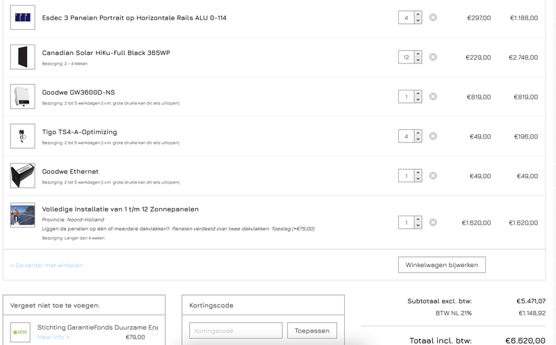

Via webshops zelf winkelmandje vol leggen inc. montage:
Afbeeldingslocatie: https://tweakers.net/i/BaqVe0G4mnYpj0vIFxlxvJLTDiU=/800x/filters:strip_exif()/f/image/T7hMqGofenLfgf7SAN1ii7zf.png?f=fotoalbum_large
Ik twijfel of ik dit helemaal goed heb aangepakt, maar er is hier vast iemand die hierin kan adviseren!

Bij het winkelmandje van de webshop ben je de bevestigingsmiddelen vergeten in je winkelmandje te doen. Dat zal de prijs nog wat verhogen.

EWK schreef op woensdag 27 april 2022 @ 18:56:
Niet handig nee, ik heb het plaatje aangepast :)

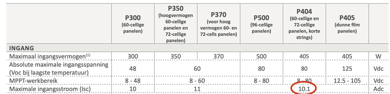

S440 optimisers zijn niet goed, die geven maar 60v. Ik zou voor de zekerheid voor de S500b gaan.
@Ronald kan jij dit bevestigen?

  • Ronald
  • Laatst online: 16:41
Niet goed als in kans op productie beperking van panelen in de volle zon als het andere dak in schaduw ligt.
Dit productie verlies kan soms groot zijn...
Met s500b gebeurt dat zeker niet.

Je hebt 380V nodig bij de omvormer, je hebt 6 panelen per kant dus dat is dan 63V. Dit gaat niet want die optimiser kan maar 60V geven. En soms heb je ook nog een paneel in de schaduw (want waarom heb je anders een Solaredge systeem??) dus bij 5 panelen in de zon wordt het dan 76V behoefte.
Je hebt dus minimaal een 80V optimiser nodig of meer panelen...

Vraag hem naar het opbrengst verlies diagram en laat hem 2 versies maken. 1 met de 60v en 1 met de 80v optimisers.
Zo’n diagram ziet er zo uit, gaat om de post opbrengst factor verlies. En dan met inachtneming dat de designer veelal het verlies enigszins onderschat. De installateur moet dan wel ook de bomen hebben ingetekend want anders heb je geen schaduw natuurlijk.
Afbeeldingslocatie: https://tweakers.net/i/jtceiWPNcz_krHgEal_pcFkFgZY=/full-fit-in/4000x4000/filters:no_upscale():fill(white):strip_exif()/f/image/wMmyyNGw9IDU8iyBiPsXsqDA.png?f=user_large

@MevrouwDeKat ik heb zelf 20 stuks p404 ;)
De s500b ondersteund veel en veel meer panelen, de p404 mag slechts 11A Isc, en verreweg de meeste recente panelen zitten daar boven.
Dmegc 370 kom ik tegen met Isc 11,29A... En dat is wat veel voor p404

Ronald schreef op zaterdag 21 mei 2022 @ 14:25:
Afbeeldingslocatie: https://tweakers.net/i/NSe0awlwcxGSfk1WZvrNO_eN_JI=/800x/filters:strip_exif()/f/image/ZzKHP24HL4jk57y75GW19GW0.png?f=fotoalbum_large
@Ronald Het gaat dan om dit getal op de specificaties toch? voor p404 is dat 10.1 blijkbaar. De S500b max. 15. Wel raar dat het in de ene specificatie " Maximale kortsluitstroom (Isc)" en in de andere "maximale ingangsstroom (Isc)" wordt genoemd.
Ik ben nog aan het leren, dus ik hoop dat ik iets zinnigs zeg.
Die waarde van 11,29 Isc A is een waarde die alleen gehaald wordt in de meest optimale condities begrijp ik?
Van een 45 graden oost/west opstelling verwacht je sowieso al niet de volle 370 watt uit het paneel te halen. Volgend deze calculator halen we max. 289 watt uit een 370 watt paneel. Ik vind het allemaal erg interessant en wil jullie dan graag ook nogmaals bedanken voor het meedenken :)
