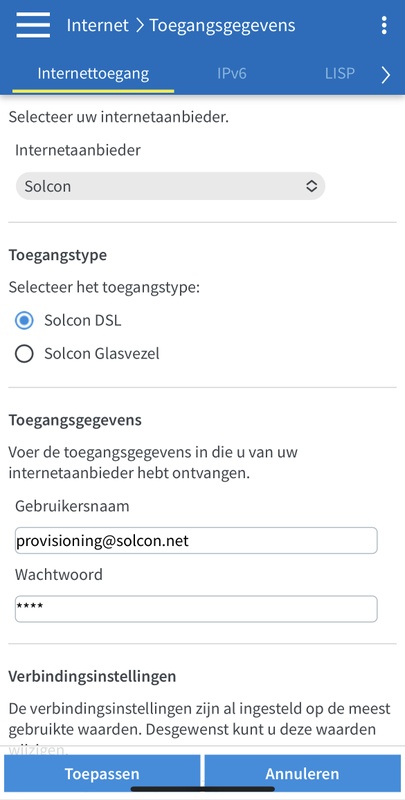

  • vr6-only
  • Laatst online: 01-11 19:59
vr6-only
Blub Blub
Die is er zeker, kant en klaar nog wel. Kwestie van instellen onder Toegangsgegevens.

  • koppelmr
  • Laatst online: 29-10 08:06
Dank je voor je weerwoord maar ik heb Glasvezel en jou oplossing is de revue al gepasseerd.
