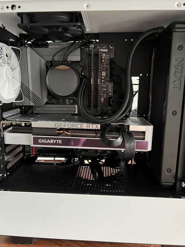

Hallo tweakers,
Gisteren heb ik mijn nieuwe pc in elkaar gezet, booten vanuit de usb die ik had was niet een succes en in de bios stond eigenlijk alles goed. Alleen na het opnieuw opstarten kwam er op de moederbord een rood lichtje tevoorschijn: VGA, gpu eruit gehaald en weer opnieuw erin gezet en toen kwam er weer beeld, maar het is nu 5 van de 10 keer wel beeld en de overige geen beeld en blijft de pc zichzelf uitschakelen en inschakelen en ik heb geen enkel idee meer wat te doen..
Specs:
I5 12600K
Gigabyte Z690 Gaming X
Rtx 3070 Ti
Intel 660P 1TB
Lpx 2x8GB 3600 mhz
Nzxt flow case
Cooler master mwe 850W gold v2

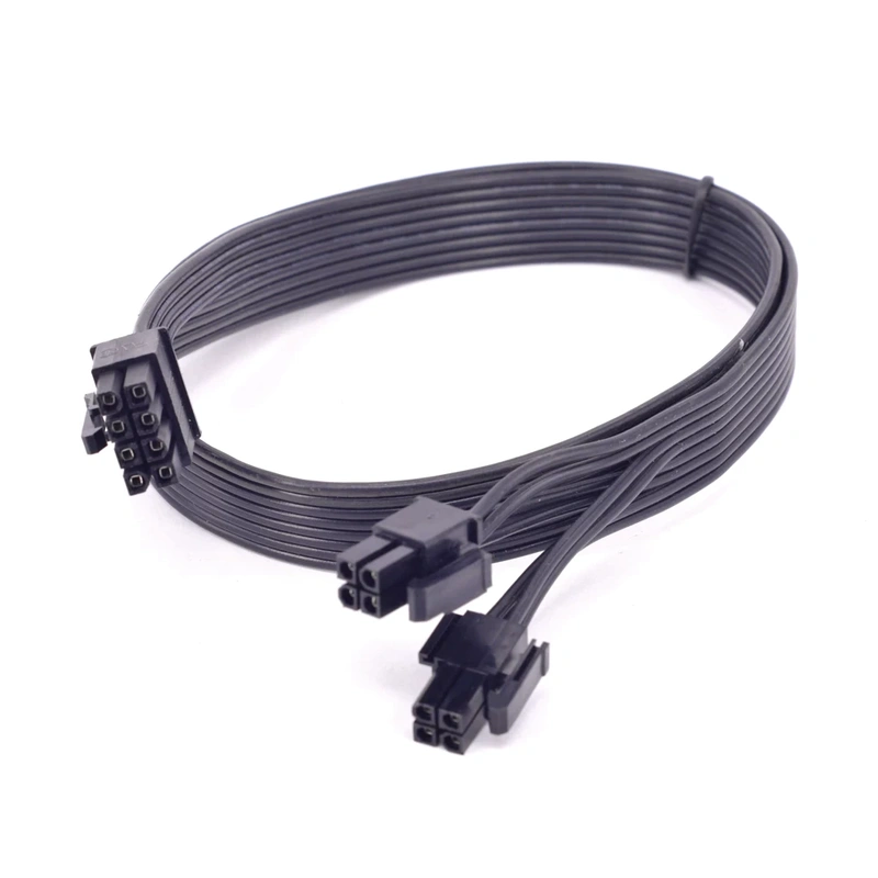

Als het kan niet de pci-e kabel naar je grafische kaart "daisy chainen".
Oftewel 1 kabel per connector op de kaart gebruiken i.p.v. één kabel met 2 aansluitingen voor beide connectoren op de kaart.
Je voeding heeft volgens mij 2 pci-e kabels; gebruik ze dan ook beide.
Niet dat dit het probleem persé veroorzaakt maar dit altijd toepassen is mijn advies ;)

Ik zou daar nog even goed mee oppassen met een pc die zichzelf uitschakelt/opnieuw opstart...
Je krijgt een rood vga lampje op het moederbord: ga daar (iets met de grafische kaart) dan even vanuit.
Probeer het eerst eens met 2 pci-e kabels i.p.v. 1.
[ Voor 26% gewijzigd door HugoBoss1985 op 27-04-2022 12:16 ]

Ik zou proberen bios updaten en ram eerst instantie xmp uitschakelen. Heb dit met een corsair ram kitje gehad maar kan natuurlijk van alles zijn.

Alles weer uitbouwen. Opzetten op de mamaplank doos. En kijken of het dan wel werkt, zo niet steeds dingen uitsluiten d.m.v. testen zonder videokaart, 1 reepje ram etc.
Dit alles voordat je je BIOS-update.
Mijn advies is sowieso om je moederbord op elk plekje vast te schroeven binnen je case. Dan zit je mobo wat stabieler, maar is ie ook op meerdere punten geaard. Nu lijkt dat niet het geval, als ik wat inzoom op de foto’s.

Zo te zien missen er ook een aantal schroefjes waarmee het moederbord in de behuizing vast zit.

Welk rood lichtje gaat er branden?
Wat staat erbij,heb je eventueel een foto van dichtbij het lampje?
Dit zou ik ook zeker proberen, 2 aperte PCIe kabels, niet 1 met 2 aansluitingen.
Deze kaart vraagt nogal wat stroom en dat gaat niet goed met 1 kabel.
Hopelijk helpt dit🙂
Als je vermoed dat het de gpu is,test dan zonder, cpu heeft een gpu ingebouwd,daarmee kan je dan kijken of het systeem wel normaal werkt.
En XMP uitschakelen indien die aanstaat.

Dit is een AIO met RGB verlichting. Je ziet nog net NXZT doorschemeren. Ik denk dat daar de verwarring ligt ;).

Even een gekke vraag misschien: Maar zit je rechter GPU voedingsstekker niet op de kop erin? Ik zie op de linker het locking-clipje zeer duidelijk, maar op de foto die je hebt geplaatst zie ik de rechter niet. Wel tekst. Die zit volgens mij tegenover het clipje. Zou kunnen verklaren dat je moederbord een VGA-foutmelding geeft.
Goed gezien :P dat kan dus fysiek ook gewoon passen (zonder hamer :+ ) ?
Ik dacht dat computer stekkers wel redelijk "fool proof" waren.

Goed gezien,die zit er zo te zien op de kop in.
Dan is het hopelijk stekker omdraaien en erin drukken en gaan.

Niet alleen de PCI-e voedingsstekker. De 8pin CPU ook zo te zien. Clipje hoort naar boven te wijzen aan de lay out van het moederbord te zien (althans zo lijkt het op de foto).

Niet alleen de PCI-e voedingsstekker. De 8pin CPU ook zo te zien. Clipje hoort naar boven te wijzen aan de lay out van het moederbord te zien.
Dat kan ook gewoon de verbinding zijn wat van 2x4 1x8 pin maakt :P
Het lijkt mij ook te smal om het clipje te zijn.
Als je heel goed kijkt zie je dat het clipje het wit van de achtergrond "doorbreekt".
Deze lijkt dus gewoon goed te zitten (kan fysiek volgens mij ook niet verkeerd, zonder hamer :+ ? ).
Alleen de 2x4 i.p.v de 1x8 gebruiken is dan weer niet wenselijk (mits dat nu het geval is!).
Afbeeldingslocatie: https://tweakers.net/i/sNLaeuTJsjfBHctQZGCF0gKLMXg=/800x/filters:strip_exif()/f/image/8QhACSv7aTEu86Q4uAGOO1fm.webp?f=fotoalbum_large
Wellicht niet nodig voor een 12600k, maar...
Ik zou persoonlijk alles aansluiten, de voeding heeft ook de nodige kabels/stekkers aanwezig.
1x4pin(van de 4+4) en 1x8pin aansluiten op het mobo.
Zou kunnen verklaren dat de stekker scheef lijkt te zitten?
En voor degenen die zeggen "dat hoort niet passen zonder hamer", hier heeft vrouwlief het ook al eens voor elkaar gekregen om de 4p CPU power op de kop er in te krijgen. Zonder hamer. Gewoon duwen, want dat p**** ding hoort daar toch in? 8)7
  • Acid Vendetta
Of het ligt aan de lens van de camera (wat bol). Het lijkt er niet helemaal lekker in te zitten.
T.o.v. van elkaar zitten ze iets scheef, dat is normaal.
Omdat ze aan de kant van het clipje (de clipjes) niet tegen elkaar aan gehouden worden.
Aan de verbindingskant wél.
Dat (die verbinding van 2x4) is de onderkant op de foto.
Aan de kant van het clipje worden ze dus door bovenstaande iets uit elkaar gedrukt en dat zien we op de foto.
Wanneer je het met kracht moet forceren klopt het meestal niet.
Maargoed, ik moet soms ook stoeien met een ATX24pin connector, vooral om het ver genoeg erin te krijgen dat het clipje de connector kant in haakt :P
Als we het toch over vrouwen hebben, ander onderwerp... maar daar moet je niets mee forceren :+

Ik zou de graka eruit halen en de hdmi kabel op het moederbord aansluiten en zien dat je zo kunt booten en windows kunt installeren. Daarna pas terug de pc afzetten en de graka installeren en zien of je nog problemen hebt.

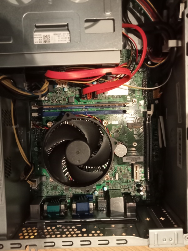

Ik heb een nieuwe pc en ben nog maar 13 dus snap niet goed of ik er een m.2 ssd in kan doen en waar

@Lucasvisser graag even een nieuw topic openen. Graag dan even verduidelijken welke computer je hebt.
Het lijkt om een Acer H11H4-AD moederbord te gaan.
