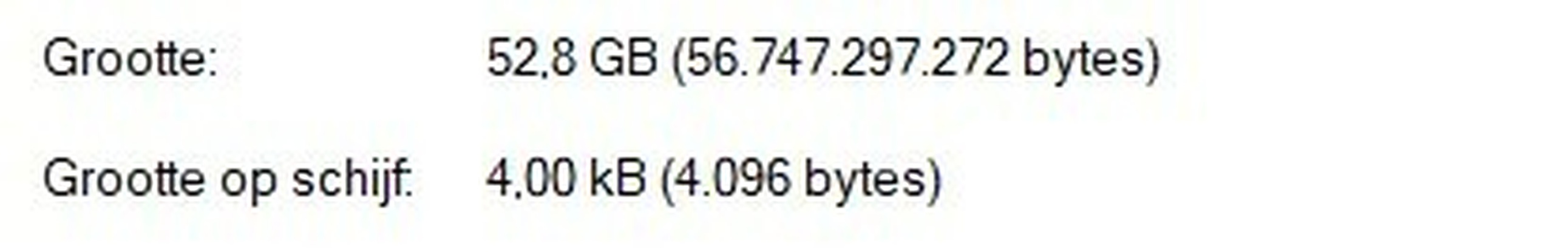

Kijk eens bij één bestand zowel op de SD als op je harddisk naar wat er staat in de bestandseigenschappen (rechtsklik -> eigenschappen) bij de afmeting.

Afbeeldingslocatie: https://tweakers.net/i/4n7Go8MjXSnJ6-ZBgRaFcmjMm7s=/full-fit-in/4920x3264/filters:max_bytes(3145728):no_upscale():strip_icc():fill(white):strip_exif()/f/image/cyXZItHR3q6XgX3LER94h72g.jpg?f=user_large
Dit had ik al gezien. Heel raar, want dit zou normaal ongeveer gelijk moeten liggen.
En ik weet dat de foto's zelf rond de 50MB zijn, dus daarom dat het lijkt of het x100 is.

Het lijkt alsof er iets flink mis is met je partitietabel m.b.t. sector size.
Doe eens in een command prompt;
fsutil fsinfo ntfsinfo x:
waarbij x jouw disk is
Doe meteen een chkdsk /f /r voor die disk/volume/partitie
[ Voor 3% gewijzigd door PD2JK op 27-04-2022 16:21 ]

Deze heb ik gedaan, wat 5u in beslag nam. Dus maar laten doen wanneer ik ging slapen. 's Morgens nagekeken en alles was in orde.
Uiteindelijk is de CFexpress kaartlezer aangekomen. De CR3 files heb ik kunnen en deze zijn nu met de juiste bestandsgrootte geexporteerd. Alle foto's bewerkt en de klant tevreden.
Dus al bij al, geen idee wat dit probleem geweest is.
