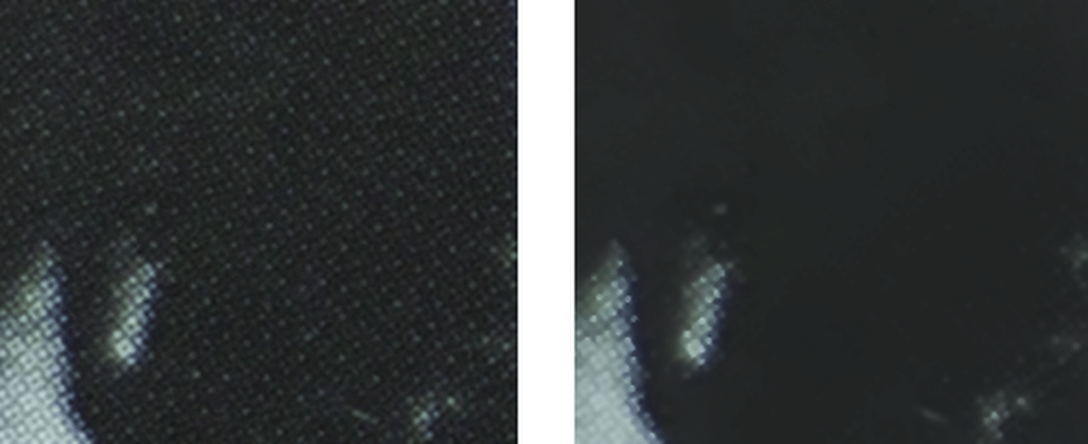

Wat je kan doen is een demoiré (of desnoods denoise) filter loslaten op exact die kaart, dan verdwijnen de gaten wel wat (maar houd je logischerwijs wel een vager beeld over).
Despeckle of dust & scratches doet ook wonderen : maar je moet het echt beperken tot de "aangetaste" delen (die feitelijk dus een perfecte weergave van de werkelijkheid zijn).
