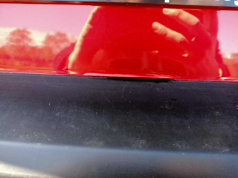

Dag allemaal, ik heb jullie advies nodig over een Mazda CX-3. Het betreft een tweedehands parallelimport auto. Aan de achterkant van de auto is deze 'lakschade' aanwezig. Zie de foto's hieronder. Naast dat de onderkant loslaat en er vocht in/uitkomt bij regen zie je erboven ook een donkere veeg.
Heeft iemand enig idee wat hiermee is gebeurd (overgespoten? schade?) en hoe dit stuk kan loslaten?
Alvast bedankt voor de hulp!

Parkeerschade waarschijnlijk.
  • HL1
  • Registratie: April 2022
  • Laatst online: 13-06-2022
@Marzman: is dit dan slecht gerepareerd dat het nu alweer losraakt en je die donkere veeg ziet?

Yes, overgespoten op een snelle/goedkope manier.

They'll never get caught.
HL1 schreef op woensdag 27 april 2022 @ 11:28:
Ja, of niet gerepareerd.

@teacher en @Marzman: Bedankt voor de input. Dan ga ik terug naar de dealer. Die had het erover dat er geen schade gereden was en dat de auto al zeker niet overgespoten was.

Er zijn apparaatjes waarmee je de dikte van de laklaag kan meten. Daarmee kan je zien of het paneel is overgespoten, al hoeft dat niet op schade te duiden.

Dat deel wat je op de foto hebt staan is (slecht) overgespoten en de lak krult hierdoor los van de onderlaag. Waarschijnlijk de originele lak. Je kan de tape rand van het afplakken nog duidelijk zien.

Ik weet niet zeker of het echt is overgespoten hoor? Dat deel bestaat namelijk uit zwart plastic en uit de fabriek loopt de lak dus tot in die hoek.
Het zou mij ook niet verbazen dat een aap met hogedrukreiniger de lans veel te dicht op de lak heeft gehad en deze er af heeft gespoten.

Ik heb sowieso bij de Mazda CX-serie wel meer "taperandjes" in de laklaag gezien, van gloednieuwe auto's ook, misschien is het dus géén herspoten deel.
Wat ik wel even zou doen is checken wat de BPM is die is afgetikt bij import met je kenteken op rdw.nl. Mijn vermoeden is dat ze een kleine schade hebben gecreëerd om de BPM te drukken (bekende importtruc, schadeauto) en deze zo goedkoop mogelijk hebben hersteld.

@pagani: Dat zou inderdaad ook het geval kunnen zijn. De bpm is ongeveer 900 euro goedkoper dan zou moeten.

@pagani Ook bij gloednieuwe auto's kan het zijn dat er iets herspoten is. Mijn vader was vroeger vrachtwagenchauffeur en deed aan autotransport. Schades die bijvoorbeeld bij het transport ontstonden werden gewoon hersteld op dezelfde manier als dat je zelf zou doen als je schade hebt. Heb genoeg wagens zien passeren waar iets aan was.
Het is niet voor niets dat je vooral bij de duurdere auto's ziet dat ze enorm zijn ingepakt tegen transportschade. Maar zelfs dat kan niet alles voorkomen.

Succes op een plastic paneel.
Bpm? Alsof zo'n kleine schade ook maar enig verschil gaat maken op het bpm.
Hogedrukreiniger vind ik eigenlijk geen gekke suggestie. Het lijkt me eigenlijk niet overgespoten. Al is dat op foto's natuurlijk moeilijk te zien.
@HL1 Heb je ook foto's van verder weg? Zodat evt kleurverschil ook te zien is?

De panelen aan de achterkant hebben zeker kleurverschil in vergelijking met de rest. Op de foto's die ik heb gemaakt is dit helaas niet duidelijk te zien. Dus ik denk wel dat ze de achterkant hebben gespoten. De kleur neigt meer naar oranje dan naar soul red crystal.
