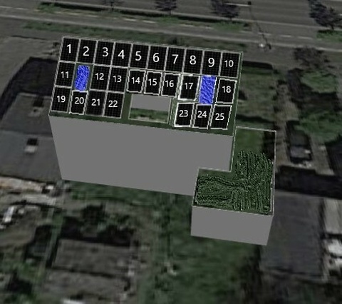

Dag allemaal.
Heb onlangs een offerte besteld bij mijn leverancier.
25 panelen performance P3 375Wp op een 3-fasige omvormer van SolarEdge namelijk de SolarEdge SE10K 3 Fase RWS.
Afbeeldingslocatie: https://tweakers.net/i/q7_AXy9QSksB5iWp023mPi-a3qg=/full-fit-in/4920x3264/filters:max_bytes(3145728):no_upscale():strip_icc():fill(white):strip_exif()/f/image/ANO6DZNsxyMD8lz2irOXY8xW.jpg?f=user_large
De optimizers zijn nog niet gedefinieerd in de offerte.
De S reeks van SolarEdge zijn veiliger dan de P reeks.
Enkel s'morgens en in de late avond heb ik last van schaduw (bomen).
Dak is zuidwest 15°.
Welke optimizers dien ik het best te bestellen?
Hoe hoger de werkspanning hoe beter? Opstartspanning?
Alvast vriendelijk bedankt.

Als de schaduw alleen s'ochtends heel vroeg, en s'avonds heel laat op treedt, wat ga je winnen met SolarEdge/Optimizers?
Sunpower P3: mooi spul, maar onnodig duur. Waarom Sunpower?
